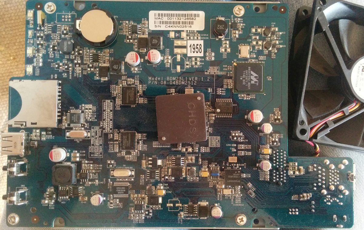

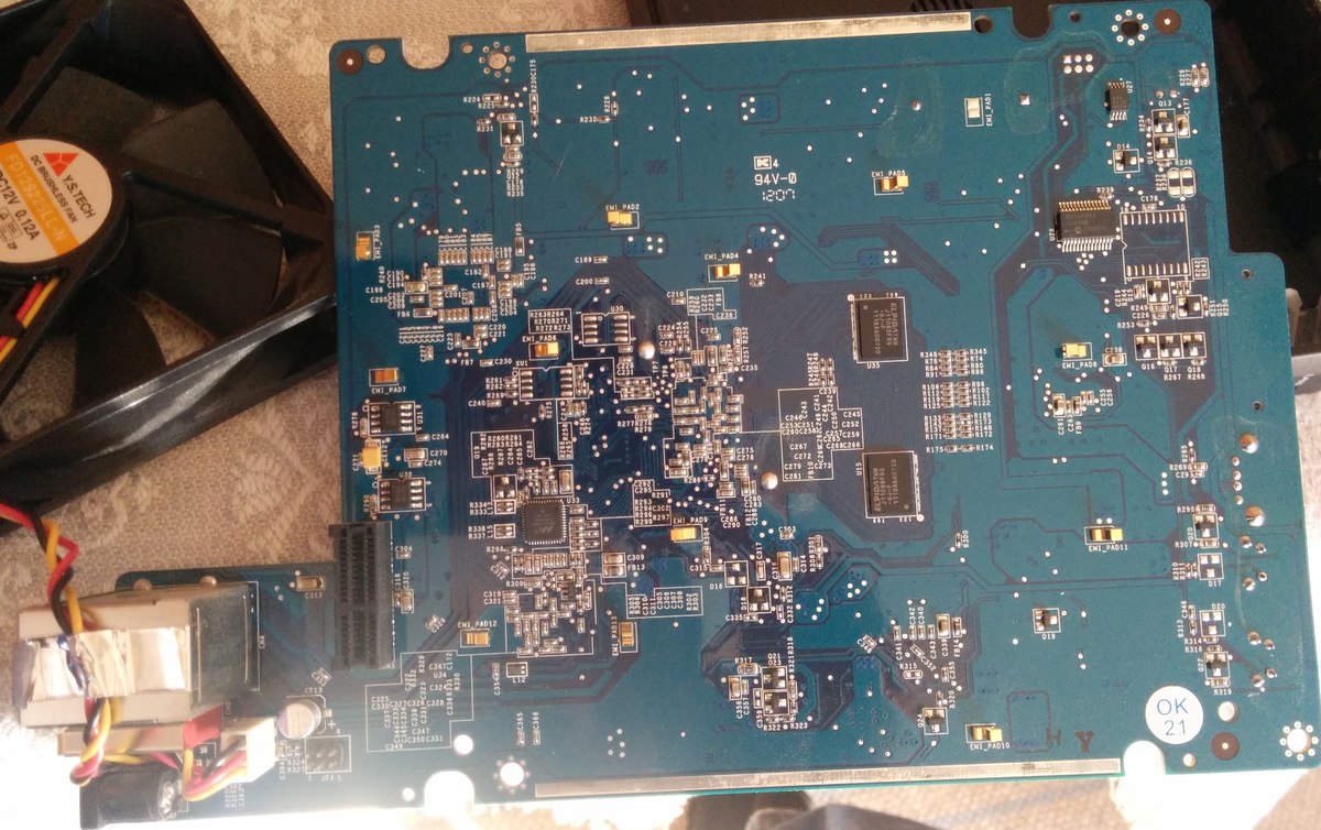

Ich habe ein falsches Netzteil an meine NAS angeschlossen. Nun blinkt
die On-Taste nur noch und die Nas startet nicht mehr (Synology DS212+).
Es läuft nur der Lüfter. Die Festplatten habe ich in einen Windows-PC
eingebaut. Dort scheinen sie auf - ich kann allerdings nicht auf die
Daten zugreifen. Hab was gelesen, dass es mit Linux gehen sollte...
Gibt es hier auch spezielle Dioden, die ich auf Spannung kontrollieren
und evtl. austauschen kann? Wie soll ich mich verhalten.
Blöderweise keine Sicherung und Passwort nicht notiert...
Danke im Voraus
Wenn du schon so fragen musst, ist das Ding wohl tot. Nicht falsch
verstehen, es mag sein, dass es noch reparierbar ist, aber nicht für
dich. Dazu braucht es Erfahrung in der Fehlersuche und
Reverse-Engineering. Offensichtlich ist ja auch nichts schwarz...
Evtl. kann man die Platten per Umtopfen in ein funktionierendes
identisches Modell retten. Linux könnte gehen, wenn es kein besonderer
Raid-Modus war. Boote mal ein Knoppix (etc.) von USB-Stick und schau, ob
da was auftaucht. Mangels Besitz eines solchen NAS ist das aber nur
Spekulation meinserseits.

OP (Firma: keine) #4871611
1N 4. schrieb:
> Du kannst mal den Bereich um D11/D12 kontrollieren, das sieht nach den
> Eingangsspannungsreglern aus. Was für ein Netzteil hast du
> angeschlossen? Was gehört normalerweise angeschlossen?
Angeschlossenes Netzteil: 19V (vom Laptop)
   Vorgesehenes Netzteil: 12V (Original von NAS DS212+)
Es ist nichts äußerlich sichtbar durchgebrannt. Der Techniker, zu dem
ich es mittlerweile gebracht hatte, meinte, dass ein Neues her muss. Er
hat aber bisher keine Teile ausgewertet.
Meine Sorge: neues NAS -> ohne Password kein Zugang zu den Daten
Das Passwort hatte ich damals eingegeben, nachdem es allerdings beim
Laptop fix gespeichert war, weiß ich nicht mehr, welches.
Mir ist klar, dass ich einen großen Blödsinn gemacht habe...
Bin sehr froh um jede Hilfe

Ich selbst wage mich nicht an die Reparatur, frage aber trotzdem nach.
Und es war auch nicht umsonst. Ich hatte nämlich heute vom Fachgeschäft
die Rückmeldung erhalten: "ein Neues NAS wird fällig".
Durch meinen Einwand: Kontrolle der Eingangsspannungsregler, hat der
Techniker dann zugegeben, dass er bislang nur einen kurzen Blick drauf
geworfen hat und dabei nur auf offensichtliche Verbrennungen geachtet
hat. Er hat nun gesagt, dass er noch genauer nachsehen wird...

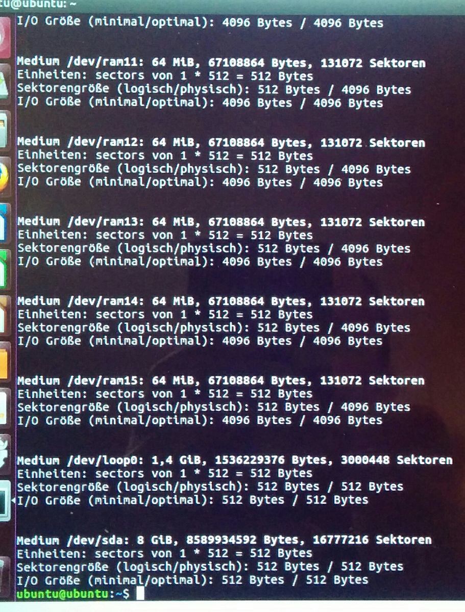

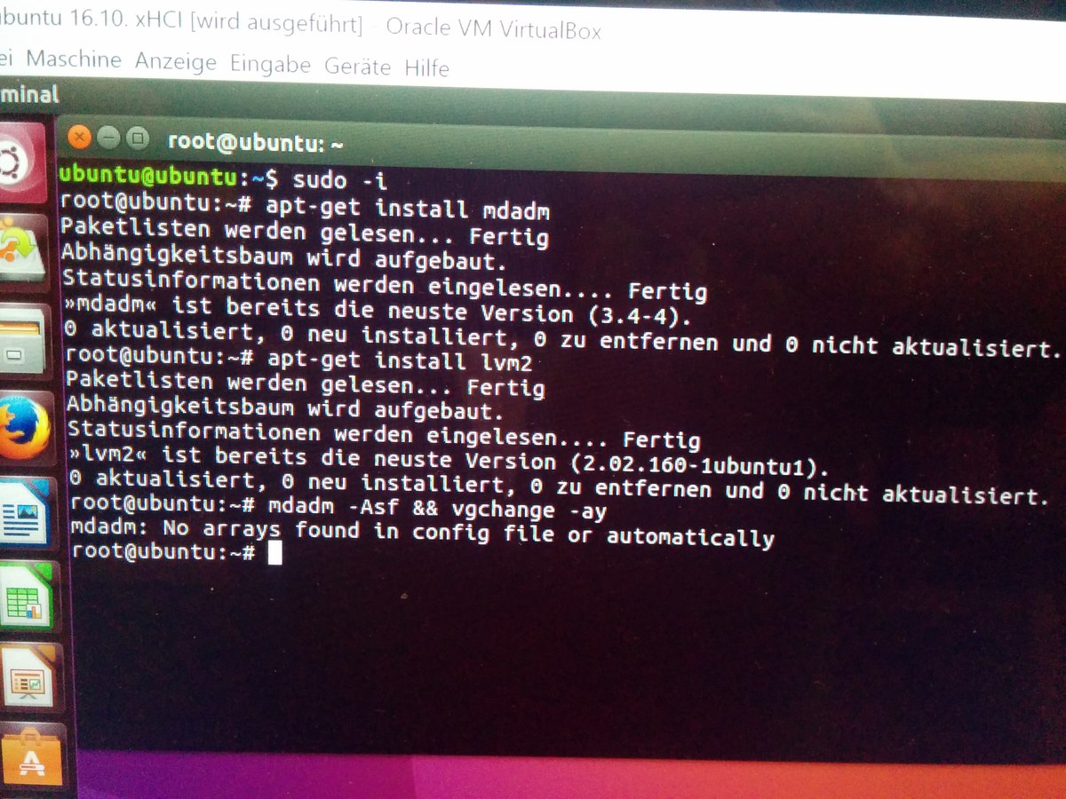

Raid-Modus: Raid 1
Synology selbst schlägt folgendes Betriebssystem vor:
ubuntu-16.04.1-desktop-amd64
Bitte um weitere Hilfestellungen

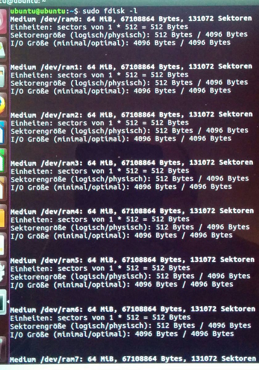

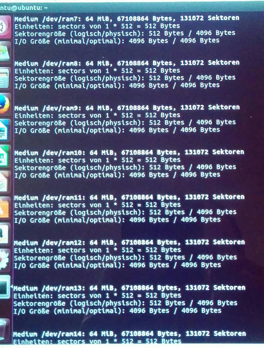

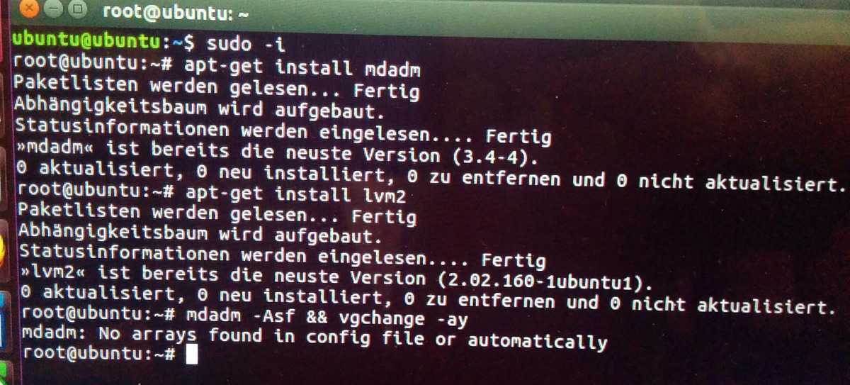

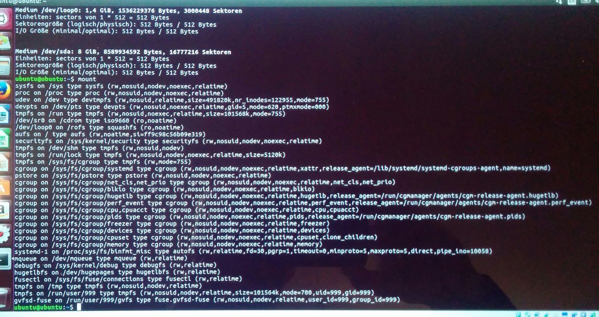

OP (Firma: keine) #4871632
Sapperlot W. schrieb:
> Boote den PC mit einem Life Linux, zB Knoppix, ab CD. Dort musst du das
> richtige Dateisystem auf die Platte mounten. Und dann kannst du den
> Inhalt irgendwohin kopieren.
Ich hab nur einen Laptop. Kann ich die SATA-Platte (Seagate Barracuda
3000GB - ST3000DM001) dort irgendwie anstecken?
Ich hatte sie in Raid 1 laufen. Muss ich beide anschließen?
Was bei Passwordschutz?

Ich hatte anfangs ein Passwort eingefügt. Keine Ahnung, ob dadurch die
gesamten Daten verschlüsselt worden sind...
Reparatur des Boards: ja, aber wie....

Robin R. schrieb:
> Die Synologys laufen mit Linux, wenn du keine Verschlüsselung
> konfiguriert hast, kannst du eine Linux-Live-CD nehmen
> zum mounten und sichern. Alternativ oder zusätzlich, kauf dir ein neues
> NAS und bau die Platten da ein. Aber ich tät sie vorher sichern.
Ich habe anfangs nur ein Passwort eingefügt. Was verstehst du unter
Konfiguration der Verschlüsselung?
Wie kann ich etwas sichern, wozu ich keinen Zugang habe?!?
Sichern, aber jetzt: eh klar...

Ich bin mit knoppix nicht weitergekommen.
Also hab ich mich an die Anweisungen von synology.de gehalten:
Wie kann ich Daten von meiner DiskStation über einen PC
wiederherstellen?
Dort ist die Rede von ubuntu und nach der Installation sollen beide
Festplatten angeschlossen werden (da ich Raid1 hatte).
Diese habe ich mittels USB-Steckplätze an den Laptop angeschlossen. Aber
dann erschien Punkt 9 nicht und nachdem ich trotzdem weitergemacht
hatte, ist folgendes aufgeschienen

Wo genau ist dein Problem? Als erstes lädst du mal die genannten
Linux-Distribution herunter (auch wenn vermutlich jede andere halbwegs
neuzeitliche Distribution es genauso tun würde).
http://releases.ubuntu.com/16.04/ubuntu-16.04.1-desktop-amd64.iso
Danach brennst du die Datei als Image auf eine DVD. Also keine
Daten-DVD produzieren, auf der diese blöde Datei rumlungert, das nützt
dir garnix!
Dann schließt du eine der Platten aus dem NAS an einen Rechner an und
eine weitere leere (am besten bereits NTFS-"formatierte") Platte, die
mindestens so gross ist, wie die zu "rettende". Dann bootest den Rechner
von der frisch gebrannten DVD. Dann startest du ein Terminal und tippst
ein:
sudo fdisk -l
und
mount
Das Ergebnis dieser beiden Kommandos postest du hier, dann kann man dir
sehr wahrscheinlich schon sagen, wie's weitergeht.

Anbei nun die Ergebnisse der beiden Kommandos mit der Bitte um eine
Hilfe
dir garnix!
ein:
sudo fdisk -l
und
mount
