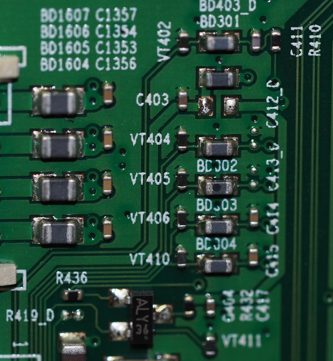

ich bin hier grad bei ner Platine auf Fehlersuche. In dem Bereich, in
dem ich den Fehler vermute, sind mehrere Bauteile mit der Kennzeichnung
"VT", siehe Bild. Was könnte das sein?
Gehen gegen Masse. Könnte mir vorstellen daß das irgendwelche
ESD-Schutzbausteine oder ähnliches sind. Sie tauchen auf dieser Platine
gehäuft in der Nähe von Datenschnittstellen auf. Die Leiterbahnen im
Bild links unten gehen direkt auf den Steckverbinder.
Könnten das vielleicht TVS-Dioden oder ähnliches sein? Aber für was
steht dann das "VT"?
Die "BD" daneben sind klar, das sind Ferrite BeaDs.
Gruß,
Gerd
Könnte gut sein, mglw. "voltage transient".
BD für anscheinend ferrite-beads ist ja auch eher custom-shaped ...
Augenscheinlich ein C nach Masse, Ferrit in Reihe, anschliessend
Spannungsbegrenzung, passt auch.
OP
So, einer von diesen VT-Dingern hatte nur noch 0,5 Ohm. Daß das an
dieser Stelle für die Funktion nicht förderlich ist, dürfte klar sein -
egal was für ein Teil es nun genau war bevor es kaputt gegangen ist.
Jetzt wo er raus ist sieht es auch gleich schon besser aus mit dem
Gerät...
