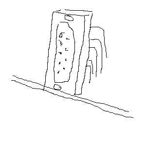

Hallo zusammen!
Ich bin aufgrund von argen Platzproblemen auf der suche nach einem
senkrechten SUB-D9 (male) Steckverbinder für Platinenmontage (siehe
Anhang). Ich meine einen solchen schon live und in Farbe gesehen zu
haben, finde aber bei den üblichen Verdächtigen aktuell nicht einmal
einen Hinweis auf die Existenz einer solchen Kuriosität.
Kann mir jemand daher spontan weiterhelfen und weiß, wer so etwas im
Programm hat?
Vielen Dank im Voraus!
PS: Der SUB-D9 kann aufgrund von Kompatibilitätsgründen nicht durch
einen anderen SV ersetzt werden, bzw. wäre eine Adapterlösung nicht
tragbar.
PPS: An anderer Stelle kann nur bedingt Platz gespart werden, da die
Größe des Gehäuses fix ist und eine gewisse Ergonomie gewährleistet
bleiben muss.

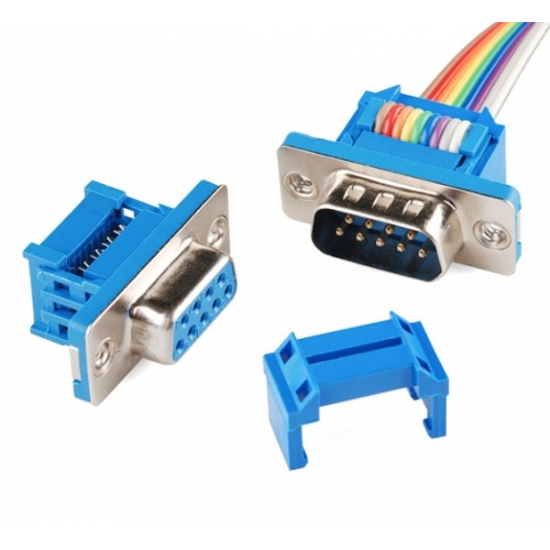

Würde auch sagen, dass die freistehende Variante mit Schneidklemm und
passendem Anschluss auf der Platine (zB. 2*5 Pfostenleiste mit
Schneidklemmbuchse) vermutlich das Beste ist. Ich habe noch NIE einen
hochkant stehenden DSUB zum Einlöten gesehen. Selbst wenn es ihn gibt,
kostet der vermutlich 5000% Exotenaufschlag und du musst 10 Trays mit
100 Stück abnehmen.
Könnte mir auch vorstellen, dass sowas bei dem möglichen Hebel die
Platine mechanisch ziemlich stresst, daher wäre auch eine Lösung mit
eingelöteter Adapterplatine für einen normalen Löt-DSUB vermutlich nicht
so toll.
> Programm hat?
Höchstwahrscheinlich gibt es das nicht. Aber abgesehen von der bereits
vorgeschlagenen Kabellösung kannst du auch eine Adapterplatine machen,
die du senkrecht mit deiner Leiterplatte verbindest, Vorteile gegenüber
einem Flachkabel bringt das aber nicht, und alleinstehend wird es auch
nicht stabil genug.

OP
Danke für die hilfreichen Antworten. Die Adapterplatine wäre auch meine
Idee gewesen, besonders, da sie der Bestücker gleich mit montieren
könnte. Das mit dem Kabel ist aber eine noch bessere Lösung, da die Höhe
auch sehr begrenzt ist (1HE 19") kann ich ein Stück in der Platine
ausklinken und so kann der Stecker schön mittig montiert werden. Top,
Danke!
