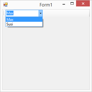

Hallo Forum,
ich habe eine Windows Forms Anwendung mit einem ToolStrip mit ComboBox.
Ich möchte abhängig vom aufgeklappten bzw. zugeklappten Zustand der
ComboBox einen anderen Text anzeigen lassen.
Beispiel:
aufgeklappt will ich eine Liste sehen mit folgenden Einträgen:
Hans Meier
Gerd Huber
Sobald ein Eintrag ausgewählt ist, möchte ich nur noch z.B. "Hans"
anzeigen lassen.
Eine Bearbeitung des langen Textes mit String-Funktionen verbietet sich,
da sich die Einträge erheblich unterscheiden können.
Mein Lösungsansatz war, eine Klasse zu bauen, in der in zwei Variablen
einmal der Kurzname (also im Beispiel "Hans") und einmal der
ausgeschriebene Name ("Hans Meier") steht. Abhängig von einer weiteren
bool Variable wird mit der ToString Funktion der entsprechende Text
ausgegeben.
Mehrere Objekte dieser Klasse werden in die Items-Liste der ComboBox
gehängt.
Nun kann ich bei verschiedenen Events die Variable so setzen, dass ich
den langen Text oder den kurzen Text bekomme.
Mein Problem ist, dass ich nicht weiß, wie ich auf die Klasse in der
Items-Liste zugreifen kann (um z.B. die bool Variable zu ändern).
Habt ihr eine Idee?
Grüße
Florian
von Objekt zurück auf deinen Typ casten, dann kannst du darauf
zugreifen.
Eine mögliche, einfache Lösung (zumindest etwas eleganter wäre es, von
der Combobox abzuleiten, falls möglich, und etwas in dieser Art dort zu
implementieren):
class User
  public User(string name, string shortName)
    Name = name;
    ShortName = shortName;
  public string Name { get; private set; }
  public string ShortName { get; private set; }
public Form1()
  InitializeComponent();
  InitializeComboBox();
private void OnComboDropDown(object sender, EventArgs e)
  toolStripComboBox.ComboBox.DisplayMember = "Name";
private void OnComboDropDownClosed(object sender, EventArgs e)
  toolStripComboBox.ComboBox.DisplayMember = "ShortName";
private void InitializeComboBox()
  toolStripComboBox.Items.Add(new User("Max Mustermann", "Max"));
  toolStripComboBox.Items.Add(new User("Susanne Sorglos", "Susi"));
  toolStripComboBox.SelectedIndex = 0;
22
23
24
  toolStripComboBox.ComboBox.ValueMember = "Name";
25
Florian schrieb:
> Sieht vielversprechend aus.
> Allerdings bekomme ich immer nur den ShortName...
Hast du mal geprüft, ob die Event-Handler aufgerufen werden?
Falls nicht, hast du vermutlich nur den Code kopiert. Das reicht nicht.
Du musst das Event einfügen (über die Liste der Events in den Properties
der ComboBox: DropDown und DropDownClosed) und in die generierten
Handler dann
bzw.
setzen.
Aber wenn man die Events auch einträgt, funktioniert´s ja doch ;-)
Jetzt muss ich das nur noch in meine Anwendung übernehmen.
Vielen Dank schon mal!
