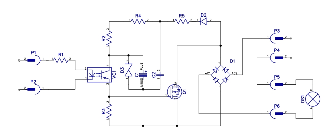

Hallo :-)
Ich habe eine Schaltung zum Dimmen von Glühlampen mit einem ARDUINO im
Internet gefunden.
Diese möchte ich gerne nachbauen. Habe jetzt alle Bauteile zusammen bis
auf den Q1 = MOSFET.
Eingang P1 = Pin  ~3 (ARDUINO)
Eingang P2 = Pin GND (ARDUINO)
Eingang P3 = L1 (230V)
Eingang P4 =  N (230V)
Ausgang P5 = Lampe (DS1)
Ausgang P6 = Lampe (DS1)
R1 = 330 Ohm
VO1 = 4N35 (Optokoppler)
R2 = 33k Ohm
R3 = 22k Ohm
R4 = 33k Ohm
R5 = 220 Ohm
D1 = Brückengleichrichter
D2 = 1N4007
D3 =  Zener Diode 10V 0.4W
C1 = 2.2µF 63V =
C2 = 220nF 275V ~
DS1 = 230V 60W (Glühlampe)
Q1 = HIER HABE ICH NOCH EIN PROBLEM!
Vorgeschlagen:
BUZ41A, BUZ60, IRF730 oder STP10NK60
Habe aber nur einen BUZ77B, kann ich den einfach nehmen, oder was muss
ich beachten/ändern?
PS: Mir ist klar, ich könne einfach einen von den Vorgeschlagenen
bestellen/nehmen, aber warum nicht gleich den Keller aufräumen. Ich
möchte das gerne mit vorhandenen Bauteilen bauen. Habe noch jede Menge
BU-XXX und BD-XXX und, und und. Aber keine BUZ4X oder BUZ6X.
Passt auch der BUZ 77B ???

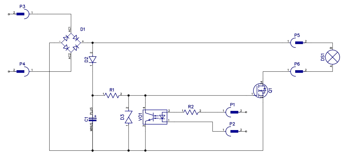

OP #4871886
Oh wie geil!
Habe die Schaltung nochmal verbessert, vereinfacht und gesichert.
Jetzt läuft sie mit meinem ARDUINO im M(bi) L(ight) MODUS. Voll Geil!!!
Im Takt von Musik.
Kein Bauteil wird zu heiß.
