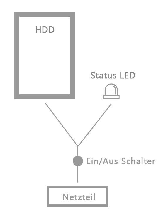

Tag zusammen,
ich bin derzeit dabei, mir ein externes Gehäuse für ein paar Festplatten
zu basteln und bräuchte dabei noch einen Rat bezüglich der
Stromversorgung. Undzwar Nutze ich ein simples, externes 12V-Netzteil
mit 2A, dessen Strom ich gerne per Druckschalter zu- bzw. abschalten
würde.
Zusätzlich zu den HDDs soll beim Druck auch noch eine 12V Status-LED
versorgt werden (die also nur dann leuchtet, wenn auch die HDDs laufen).
Habe dazu auch einmal eine grobe Konzeptzeichnung angehängen.

#4872370
Gefr F. schrieb:
> Wenn ich mich nicht irre, dann brauche ich also einen zweipoligen
> Schließer
Einpolig reicht, wenn du nur die vom externen Netzteil gelieferten 12V
schaltest.
In den Festplattengehäusen befindet sich ja gewöhnlich noch ein 5V
Regler, der von den 12V gespeist wird und natürlich auch nichts mehr
liefert, wenn man die Eingangspannung abschaltet.
Masse bzw. Minus sollte man niemals schalten, weil das u.U. Schäden an
der Elektronik von PC oder Festplatte macht.

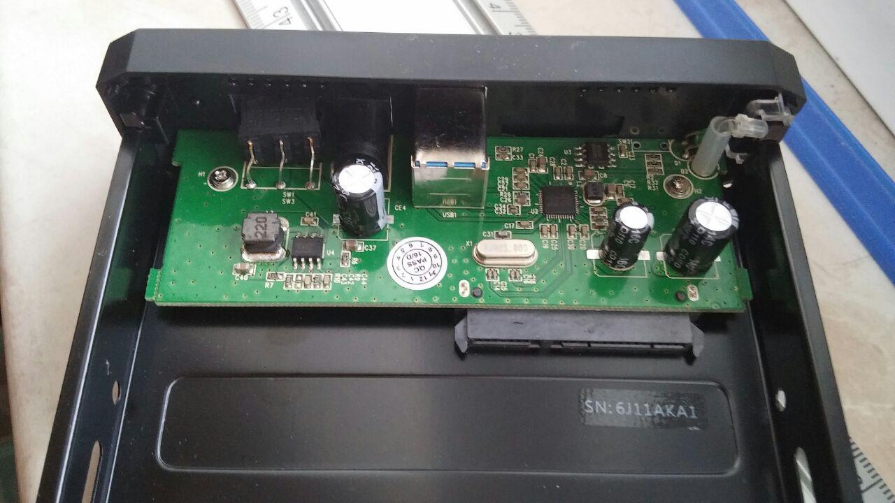

Das ganze gibt es fertig zu kaufen. z.B.:
http://www.reichelt.de/Dockingstationen-Adapter/ICY-IB-123CL-U3/3/index.html?ACTION=3&LA=446&ARTICLE=170849&GROUPID=6196&artnr=ICY+IB-123CL-U3&SEARCH=icy
mit:
- LED
- Druckschalter
- SATA/USB3-Wandler
- Netzteil (12V/3A)
Nach Aus- und anschließendem wieder Einschalten werden die Festplatten
wieder erkannt. Man muss nicht das Datenkabel trennen und wieder
verbinden.

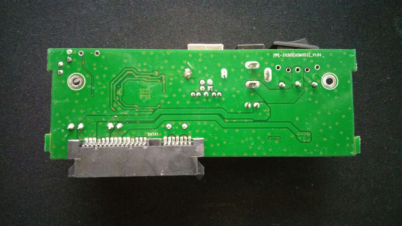

Die Elektronik könnte man ausbauen und in ein passendes Gehäuse nach
Wahl einbauen.
#4872493
> Schließer.
Ich habe dafür einen 2-pol Wippenschalter genommen für die 5V und 12V,
sowas ähnliches wie den hier:
https://www.reichelt.de/Wippschalter/WS-R13-244-A/3/index.html?ACTION=3&LA=517&ARTICLE=105450&GROUPID=7596
> Würde das gezeigte Konzept mit den beiden Komponenten aufgehen?
Die LED halt parallel zu den 12V Anschluss der HDD schalten.
Einfaches abschalten kann wie bereits geschrieben zu Datenverlust
führen, wenn nicht vorher abgemeldet wurde. Hatte ich nie Probleme mit.

Mikro 7. schrieb:
> Gefr F. schrieb:
> Der Aufbau ist nicht SATA konform: Es muss zuerst die Datenleitungen

OP #4879356
Gute Neuigkeiten!
Ich habe soeben aus Zufall noch ein anderes Netzteil mit 12V und 2.5A
gefunden und natürlich gleich ausprobiert. Und siehe da, die Platte wird
nun auch als Datenträger erkannt! Es scheint also tatsächlich an der
geringen Stromstärke des beiliegenden Netzteils gelegen zu haben,
welches womöglich auch seine Spezifikationen nicht ganz einhält...
Wie dem auch sei.
Damit hätte ich mit Blick auf das Projekt nun jedenfall schonmal zwei
funktionierende Adapter. Prinzipiell würde ich hier auch gleich den
Inateck vorziehen, da er eine intelligentere (bzw. überhaupt eine)
Stromsparfunktion integriert zu haben scheint (was sich dann wohl auch
an dem o.g. und von Rufus kommentierten Phänomen bezüglich USB
festmachen lässt).
Und damit wäre ich dann auch gleich wieder bei meiner Frage, wie ich
hier einen externen Power-Switch realisieren könnte. Ich habe im Anhang
mal ein paar Fotos von dem PCB des Inateck-Controllers eingefügt.
Links sieht man auch gleich den (irritierenderweise recht schräg
befestigten) Kippschalter des Gehäuses, bei dem die drei Pole sehr
leicht zugänglich sind. Könnte ich hier nicht einfach drei Kabel für
einen mechanischen Wechsler(?) am geplanten Gehäuse anlöten?
Für die Nachzügler:
ich brauche den/die besagten USB-Adapter eigentlich nur als Grundlage
für ein selbsgebautes Festplattengehäuse, in das ich zwei Platten samt
Power-Switch (z.B. inform eines Vandalismusschalters) integrieren
möchte.
#4879939
Was spricht dagegen die externe Stromversorgung (Leitung) zu
unterbrechen? Mehr scheint der onboard Schalter auch nicht zu machen.

Habe inzwischen nochmal ein wenig mit beiden Adaptern herumprobiert,
wobei mir aufgefallen ist, dass beide auf dem ASM1153E basieren. Dem Zur
folge schaltet sich die HDD auch beim günstigeren CSL automatisch ab,
wenn ich den Datenträger unter Windows auswerfe.
Da es den CSL auch ohne Netzteil gibt - welches ich hier ja ohnehin
austauschen muss - liegt die Preisdifferenz zwischen den beiden Adpatern
sogar bei 15 Euro. Das erleichtert natürlich die Entscheidung :)

Lieber nicht!
Die 12VDC haben in der Festplatte eine Kapazität. Wenn du DC hart
draufschaltest, fließt ein hoher Strom. Ein sehr, sehr hoher (zur Not >
100A). Denn sowohl Festplatte als auch Netzteil haben Kondensatoren.
Nennt man auch Inrush.
Dumm dabei ist: Es hebt dir dabei die Masse aus, und ähnliche Spässe.
Der Schalter liebt das auch nicht, ebenso die Elektronik.
Besser ist, das Netzteil Primärseitig zu schalten, und dessen
(hoffentlich vorhandenen) Sanftanlauf zu nutzen, um die Kapazitäten in
den Platten ohne exorbitant hohe Ströme zu laden.

OP #4883764
Das Abschalten dürfte kein Problem sein. Denn nach dem Unmounten fährt
der Controller die Platte einfach herunter.
Und wegen dem Zuschalten der 12V, wie sollte hier deiner Meinung nach
eine Variante mit Kippschalter aussehen?
Zu bedenken wäre auch, dass die Platten nicht direkt mit Strom versorgt
werden, sondern immer über den Adapter (mit ASM1153E) anlaufen.

Lass dich doch nicht von solch (anonym geposteten) Unsinn verunsichern.
Der Schalter oben in deinem Bild macht genau das. Die "100A" Anlaufstrom
waren gemessen: 1,4A. Dee Spec. sagt 2A, wurde letztens in einem anderen
Thread gepostet.
Für das "Schalten" von USB/SATA Leitungen gibt es imho nur die implizite
Definition durchs "Stecken" (also "schwebende" Datenleitungen
vermeiden). Egal wie, in der Praxis habe ich noch nie von Problemen
ghört, und dein obiger Adapter macht genau das.

Habe das Gleiche dann nochmal mit dem Inateck probiert und bei dem
scheint die Platte auch einfach neu anzufahren, wenn ich das Netzteil
neu anstecke. Ich muss also wohl in den sauren Apfel beißen und 2x 25
Euro nur für die USB-SATA Adapter ausgeben :/
