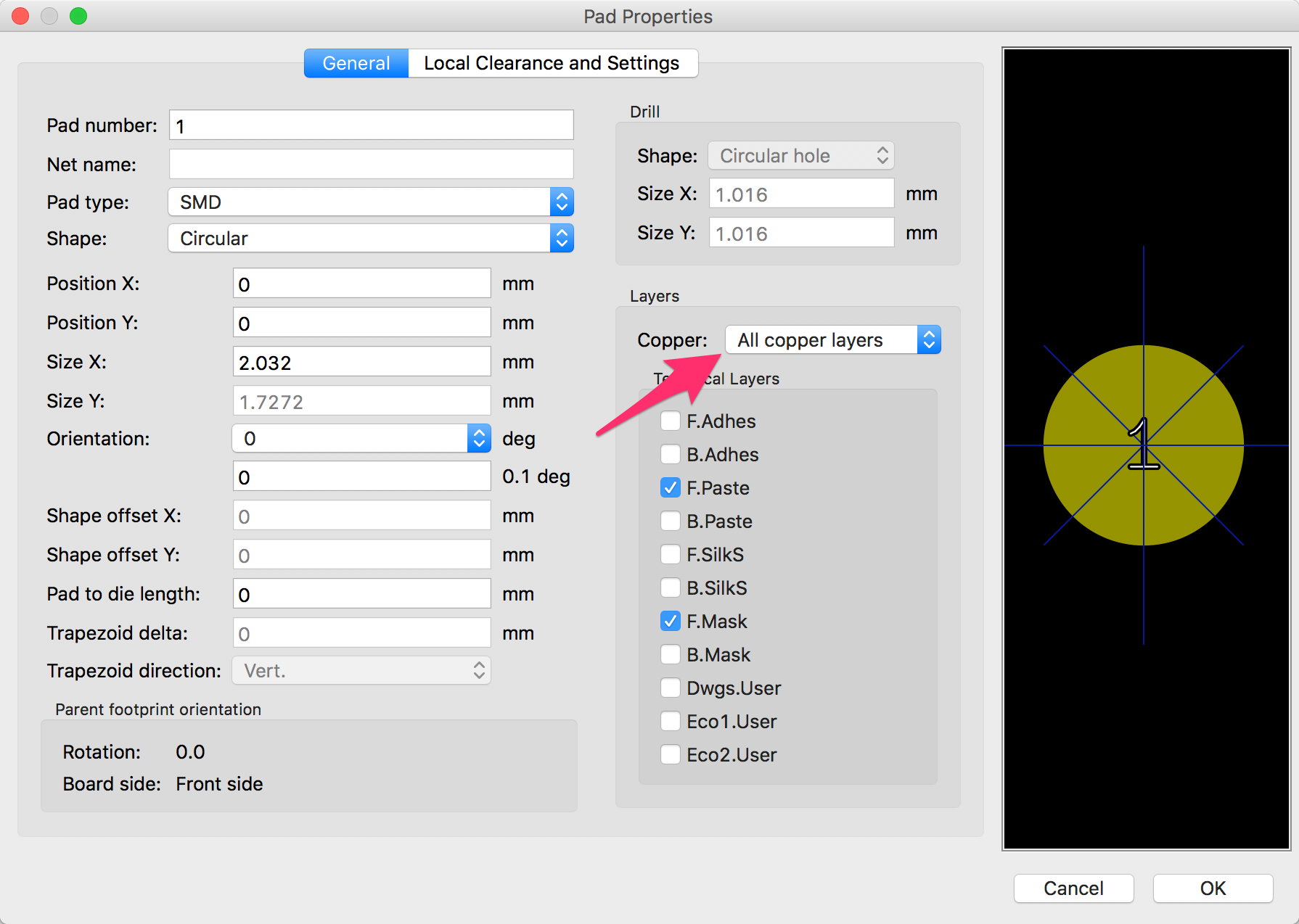

Ich möchte eigene Footprints in KiCad erstellen, und habe dabei eine
Verständnisfrage zu den Pad Properties:
Bitte schaut auf das angehängte Bild und den Pfeil. Wenn ich unter
"Layers / Copper" den Wert "All copper layers" auswähle, dann sollte
nach meinem Verständnis das Pad bei einer zweiseitigen Platine oben und
unten vorhanden sein. Wenn ich die Platine nun fertigen lasse, sind die
Pads dann miteinander verbunden? Wenn ich also oben und unten einen
Durchgangsprüfer anhalten würde, würde dieser eine Verbindung anzeigen?
Gibt es eigentlich in KiCad (direkt oder über exportierte Gerberfiles)
die Möglichkeit anzuzeigen, an welchen Stellen die beiden Seiten einer
zweiseitigen Platine (bspw. über Vias) miteinander verbunden sind?
Danke im Voraus!

Deine PAD-Eigenschaft führt eigentlich zu einer Fehlermeldung (Version
4.0.5)
Du hast als PAD-Typ SMD ausgewählt, da ist nur eine  Kupferlage möglich.
Um dein 'Verständnis ' zu befriedigen wählst du bei PAD-Typ
'Durchgehende Bohrung' dazu die passende Padgröße und den
Bohrdurchmesser .
dann ist auf jeder Lage das Pad vorhanden, die Bohrung geht durch und
alle Pad's werden bei der Produktion elektrisch verbunden.
(nennt sich Druchkontaktierung)
In Übrigen gibt es genügend Tutorials, zieh dir einige rein -
das kann nicht schaden.

Hallo janis.
Ja, wenn Du noch auf THT wechselst. SMD hat keine Durchkontaktierung.
Und wenn bei der Herstellung der Platine auch Durchkontaktierungen
erzeugt wurden. Merke: Es gibt auch zweiseitige Platinen, wo aus
Einfachheitsgründen keine Durchkontaktierungen existieren, z.B. wenn man
selber ätzt.
Ja.
Obwohl das Verfahren zur suche defekter Durchkontaktierungen nicht
ausschliesst, das die Verbindung über eine andere, paralelle
Durchkontaktierung erfolgt.
Klar....das ergibt sich implizit, wenn Du die Leiterbahnen verfolgst. An
den Vias sollten sie durchverbunden sein.
Bei Gerberfiles solltest Du das File mit den durchkontaktierten
Bohrungen betrachten. Es gibt oft noch ein zweites mit
nichtdurchkontaktierten Bohrungen, falls es solche gibt. Zwei Files,
weil diese Bohrungen in unterschiedlichen Bearbeitungsphasen gemacht
werden müssen. Die durchkontaktierten vor dem Kupferauftrag, und die
nicht durchkontaktierten zum schluss.
In PCBnew hast Du ausserdem im Layer Manager unter der Registerkarte
"Render" Vias an und abzuschalten. Wenn Du dass machst, "blinken" sie.
;O)

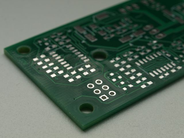

Jein ... Es werden (normalerweise?) 2 Bohrfiles generiert ... Eins für
durchkontaktierte Löcher und eins für Löcher ohne Durchkontaktierung
(non-plated-through-holes, wird oft mit NPTH  abgekürzt). Die
NPTH-Löcher werden zB bei Pads mit der "Mechanical" Option (oder so)
ausgewählt.
Ob sich der Hersteller daran hält, ist nicht ganz klar ... Glaube bei
Elecrow sind alle meine Löcher immer durchkontaktiert, obwohl beide
Drill-Files dabei sind.
Persönliche Seite
Hallo mampf.
Sollte er aber.
> Glaube bei
Dann "sparen" die an der Stelle, weil die nicht durchkontaktierten
Bohrungen ein zusätzlicher Arbeitsschritt sind.....
Das kann problematisch werden. Ich hatte mal eine Platine für eine
Hochspannungszündung, wo eine runde 14mm Ausfräsung war. Die wurde vor
dem Aufkuüfern angelegt und hatte hinterher noch eine hauchdünne
Restverkupferung, obwohl sie frei sein sollte.
Fehlermeldung war laut: Hat gut geknallt. ;O)
Fehlersuche war einfach, eine Rauchwolke wies den Weg. ;O)
http://www.l02.de
