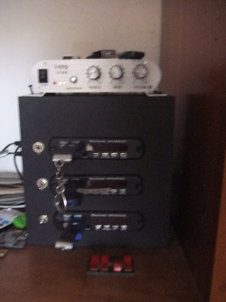

Es geht mir im Prinzip um so eine Art USB-Stick-Wechsler. Das ganze
funktioniert derzeit ganz gut mit Einzel-Mp3-Modulen. Was fehlt ist eine
komfortable Dateiverwaltung sowie die Anzeige von MP3-Informationen. Der
Zugriff auf die Module wird nicht möglich sein.
Gibt es evtl. fertige Module, die den Zugriff auf USB-Sticks
ermöglichen?  Ich verwende nur 8GB-Sticks weil ich bei größeren viele
Ausfälle hatte.
Was noch möglich wäre, statt USB-Sticks gleich eine Festplatte zu
nehmen. Da wäre dann wohl ein M3/M4 eher ungeeignet?
