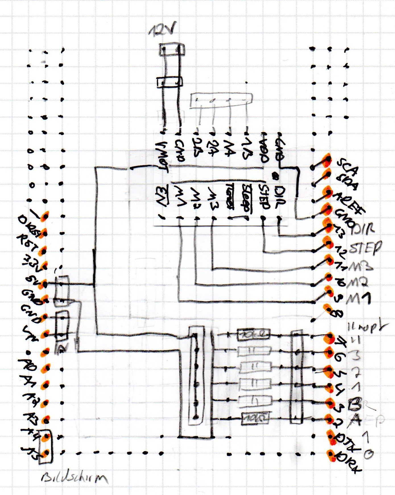

ich nutze die im Betreff genannte Kombination für mein Projekt.
Ich bin mir nur nicht sicher, ob ich den Treiber richtig eingestellt
habe, denn wenn ich das Potentiometer soweit drehe, dass sich der Motor
bewegt, fängt dieser an ein deutliches Fiepen von sich zu geben. Drehe
ich das Potentiometer so, dass man nichts mehr hören kann, dann bewegt
sich der Motor nicht.
Kann mir da einer helfen?
VG
Felix

von Felix B. (speeedymauss)
Arduino F. schrieb:
> Das ist etwas knapp.
> Eher so ca. 75% des Nennstroms...
> Aber ka, was du damit machen willst....
Ich hab von irgendwo die Faustformel her, dass gilt: Amot/2,5=Vmot, bei
mir wären das die 0,68V.
ich kann es aber auch noch mal mit 75% probieren
EDIT: 75% wären bei mir 1,275V, mit meinem Treiber komme ich aber max
auf knapp 1V und dann hört man den Motor deutlich
Der Schrittmotor treibt einen Zahnriemen an, der einen Schlitten bewegt

von Werner H. (pic16)
Felix B. schrieb:
> wenn sich der Motor bewegt
 Ist eine etwas unglückliche Angabe, Dreht er sich oder stottert er, ist
er unter Last oder Leerlauf? Mach doch mal eine Skizze wie deine
Verdrahtung ist. Nimm besser das Laptop Netzteil, die haben meistens so
um die 20V. Hast du auch alles richtig angeschlossen? Den Trimmer
stellst du so ein das der Motor sauber läuft und fertig ist es.
Der Motor dreht sich unter Last und arbeitet wie er soll.
Ich gehe mal davon aus, dass ich alles richtig angeschlossen habe, habe
auch eine Skizze als Anhang mal hinzugefügt.
Update:
Mir ist gerade noch aufgefallen, dass der Motor im Ruhezustand auf den
beiden Phasen ~6V anliegen hat, sollte das nicht 0 sein und erst bei
Bewegung Spannung bekommen?
von Einer K. (Gast)
Nein!
Der Baustein hat einen Enable Eingang, oder vergleichbares.
Und ja, wenn enabled, dann zieht er im Stand Strom.
Und das Ding sogar den vollen Strom.
ah, da könnte mein Fehler sein.
Kann es sein, dass diese anliegende Spannung dann für das fiepen sorgt?
ich habe den Treiber nämlich dauerhaft enabled und nicht nur dann, wenn
der Motor einen schritt machen soll. Dann werde ich das ganze so
programmieren, dass der immer nur dann enabled wird, wenn er wirklich
gebraucht wird.
EDIT: Ich habe die Platine jetzt angepasst und den Code dementsprechend
verändert. Jetzt ist auch alles Ruhig, so wie es sein sollte.
Vielen Dank für eure Hilfe!
