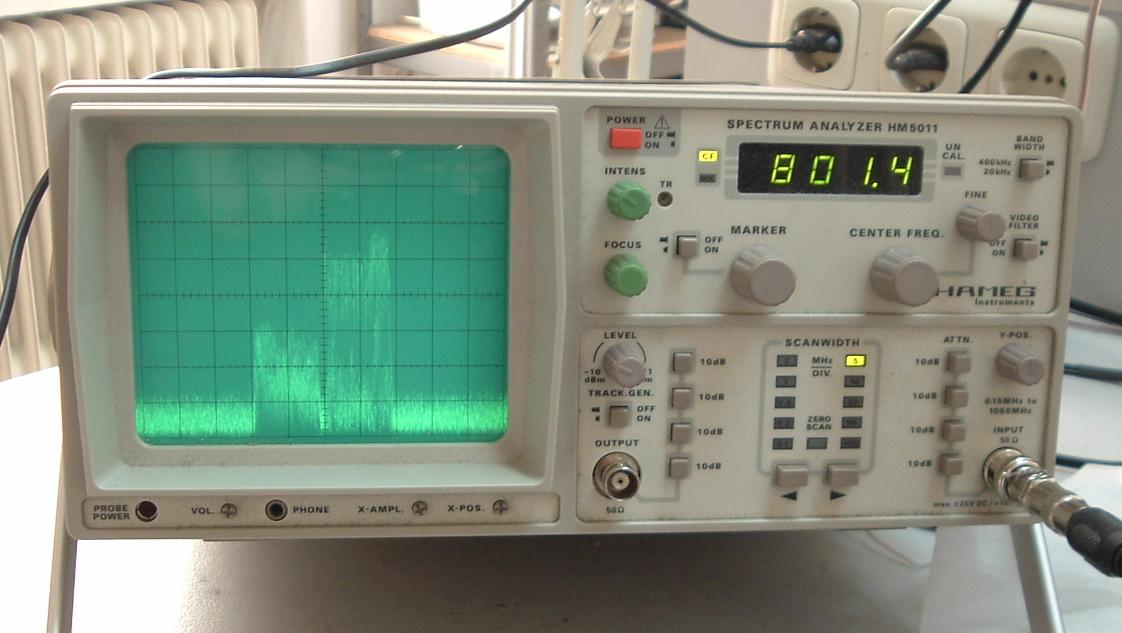

Ich habe seit einigen Jahren nichts mehr mit DVBT
gemacht.
Auf dem Gebäude gegenüber ist nun auch ein ???
Handy-Sendemast.
Heute wollte ich für einen Kunden einen DVBT2 Receiver
einrichten und ich bekam nur Klötzchenbilder von
HD ganz zu schweigen.
Also erstmal einen alten Receiver, der früher hier
funktionierte angeklemmt, gleiches ernüchterndes Resultat.
Eine Untersuchung mit dem Analyzer brachte mir dieses
Bild.
https://www.mikrocontroller.net/attachment/317739/LTE_spektrum.JPG
Es hat etwa 50dB mehr Pegel als der DVBT2-Sender
und hat mir den Breitbandverstärker zugestopft.
Heute Abend habe ich einen Sperrkreis vor den Verstärker
gesetzt und dvb t2 hd klappt nun bestens.
Das hat mich Nerven gekostet.
