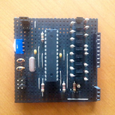

von tommy (Gast)
Bei falscher device signature trotz Nutzung von -B
tippe ich als erstes immer auf fehlende Abblockkondensatoren.
Zeig doch mal ein Foto vom Aufbau.

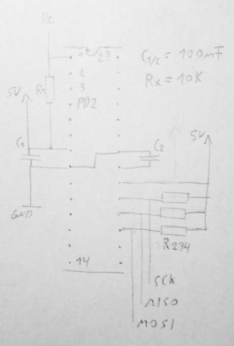

Ich habe es exakt nach folgendem Schaltplan Aufgebau.

Den Schaltplan kann ich nicht öffnen.
Mit welchem Programm ist der erstellt?
von Frank L. (hermastersvoice)
kann man mit Paint öffnen den Schaltplan. Eine sinnvolle Dateiendung
wäre aber schöner
von tommy (Gast)
@ Frank L.
Danke, geht mit Paint ;-)
@ Max Nichte:
Die Controller-Pins MISO, MOSI und SCK haben über die Emitter-
Basis-Strecke der Transistoren und die 1k Basiswiderstände
einen recht niederohmigen Pullup.
Wahrscheinlich kann der Programmer diese Pins nicht richtig
auf LOW ziehen.
Abhilfe:
Entweder die 3 Leitungen an Port D anschliessen oder die
Basiswiderstände hochohmiger machen.
An Port D aber nicht TX und RX nehmen, die könntest Du noch
zum Debugging brauchen ;-)
HTH
von Max N. (maxn)
@ tommy:
Beides ausprobiert musste aber wieder auf das Breadboard umsteigen, da
ich ungern auf der Platine rumbraten will.
Hab den Aufbau mal angehängt.
Des weiteren hab ich also die Pullup-Widerstände auf 10K erhöht – grade
keine anderen parat – aber keine Wirkung. (Sind sie immer noch zu
klein?)
Welchen Wert sollte man den so nehmen?
Ausserdem testweise MISO, MOSI, und SCK auf Port PD2 gelegt. Scheint es
aber auch nicht zu sein.
von Dietrich L. (dietrichl)
Das ist ja auch Unsinn, denn die Signale liegen auf PB4 (MISO), PB3
(MOSI)  und PB5 (SCK).  Deine Schaltung war schon richtig.
Aber:
- Sind die Stifte richtig belegt?
  => richtige Zählweise der Pins mit Blick auf die richtige Seite (Top
oder Bottom)?
- Ist das Flachbandkabel richtig angeschlossen?
- Kontaktprobleme im Stecker oder Leitungsbruch im Flachbandkabel?
von Max N. (maxn)
@ Dietrich L.
Kabel sind brandneu.
Alle Leitungen wurden durchgeklingelt.
Und die ISP Verbindungen hab ich so oft geprüft bzw. gesteckt das ich
das mittlerweile im blindflug schaffe.
Vermute das Problem mittlerweile ehr in Richtung Software.
Melde mich wenn ich des Rätsels Lösung habe.
