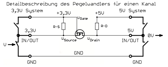

Hallo, ich suche einen bidirektionalen Pegelwandler:
Auf der einen Seite 3,3V fest, und auf der anderen Seite zwischen 3,3V
und 5V umschaltbar.
http://www.pollin.de/shop/dt/NTk1OTgxOTk-/Bauelemente_Bauteile/Bausaetze_Module/Bausaetze/Bausatz_8_Kanal_Pegelwandler_3_3_5_V_digital_bidirektional.html
Funktioniert das noch, wenn ich auf der 5V Seite wahlweise nur 3,3V
einspeise?
Ich möchte einen Raspberry in ein Gehäuse packen, und einige Port´s auf
"Standard-Header" rausführen - und diese dabei etwas EMV und
ESD-Schützen, sowie einstellbare Pegelwandler einbauen, die ich gerade
zusammen-suche.
Danke schon mal
Gruß tsx

Moin,
da fehlt noch die interne Diode.
Wenn Du die noch darstellst wird es offensichtlich das die Schaltung
eigentlich nur L durch reicht.
Die angelegten 3,3V auf der 5V Seite kämpfen mit dem 5V PullUp.
Ausser dem ist die Schaltung nicht gerade das optimale für alle
möglichen Geschwindigkeiten.
https://www.youtube.com/watch?v=t-yuYasIKtY
Ab 8:40 gibt es Oszillogramme für 3 Arten von Pegelwandlern bei
verschiedenen Frequenzen:
R-Teiler, Transistor und Mosfet.
Eine Auswahl von "richtigen" Pegelwandler gibt es z.B. hier:
http://www.ti.com/lsds/ti/logic/voltage-level-translation-overview.page
Deshalb taucht sie z.B. bei Philips (jetzt NXP) oft als Pegelwandlung
für den I2C-Bus auf (z.B. in der AN10441).
http://www.nxp.com/documents/application_note/AN10441.pdf
> Youtube-Video "Level Shifting Tutorial 5V-3.3V Quick and Dirty Methods"
Trotz saumäßigem Inputsignal und relativ hochohmigem Aufbau schneidet
der MOSFET-Wandler bei der Signalform doch recht gut ab.
Alternativ käme evtl. der 74LVXC3245 in Frage. Davon bräuchte man zwei,
jeweils konfiguriert für 5V -> 3.3V bzw. 3.3V-> 5V.
https://www.fairchildsemi.com/products/logic/buffers-drivers-transceivers/transceivers/74LVXC3245.html

Christian M. schrieb:
> Nimm doch den TXS0108E, der kann High/Low automatisch. Gibt's auch als
> Breakout-Board!
Diesen werde ich mal versuchen. Sieht super aus.
Gibt´s so einen auch (noch) als DIP?
