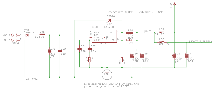

Zum Einsatz kommt ein SNT L 5973 D mit 250 kHz, alternativ L 5973 AD mit
500 kHz. (Interessanterweise soll trotz doppelter Frequenz für beide die
gleiche Spule benutzt werden? Dies ist jedoch nicht die Haupt-Frage
hier.)
In Foren werden pi-Filter am Ein- und Ausgang von SNT als das Mittel der
Wahl zur Enstörung empfohlen.
Erste Frage: Da jedes SNT immer C’s am Ein- und Ausgang hat, kann ich
diese für das pi-Filter “Mitbenutzen”? Oder muss das pi-Filter explizit
als symmetrisches C - L - C ausgeführt werden?
Wie gehen die vorhanden C in die Berechnung der Filter ein?
Am SNT hängt ein uc der per PWM zwei Mosfet mit jeweils 5 V / 1 A
treibt.
Die Mosfet sind je nach Ausführung der daran angekoppelten “Blackbox”
Low- oder High side. Die Last geht durch die Blackbox über unverdrillte
Leitungen => Sender/Antenne mit 5 W.
Wie enstöre ich diesen schwingenden Zoo am besten, sichersten,
saubersten und einfachsten?
Noch je ein pi-Filter an jeden Mosfet-Ein- und Ausgang? Das wären 6
pi-Filter - oder ist das Overkill? Problem: piA muss 2 A aushalten.

Sind ferrite beads wie die EMI suppression filter von r einsetzbar? Dort
finde ich keine Angabe zur Induktivität - wie wird damit gerechnet?
Welche (anderen) Bauteile aus dem Angebot der üblichen Verdächtigen,
bevorzugt r, kann ich für die Ströme und Aufgabe einsetzen?

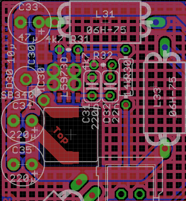

Bist du dir sicher, dass du nicht vielleicht doch Linearregler
hinterherschalten willst?
Und gibts tatsächlich nen Grund dass du den Spannungsripple mit so
harten Bandagen bekämpfst?
Soweit ich das verstehe ist das SNT nur für uC und Gate des FET da
(LL-FET?).
Wenn deine Sorge ist, dass Vcc des uC in Ids reinmoduliert, dann würde
es reichen den uC an nen Linearregler zu hängen.
Du erwähnt nicht die Eingangsspannung, und unter SNT verstehe ich eher
ein Schaltnetzteil, das aus der Steckdose gespeist wird.
Offenbar geht es hier um einen Abwärtswandler. Aus dem Bauch heraus
würde ich erstmal sagen, dass Du damit kaum die BuNetza hinter dem Ofen
hervorlocken wirst.

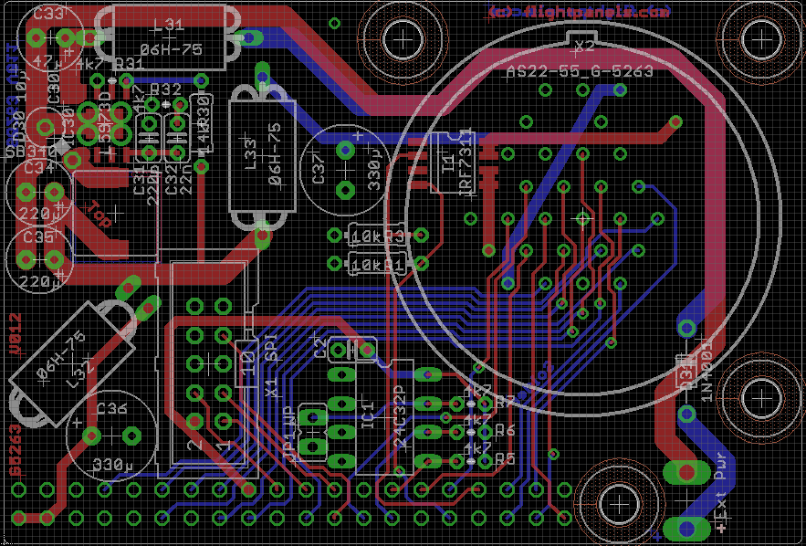

Aber wenn es Dir ernsthaft um EMV geht, d.h. Du willst irgendwann mal
ein CE auf das fertige Gerät raufpappen, würde ich zuallerst das
PCB-Layout kritisch ins Auge fassen. Eine 2-seitige Platine so wie
gezeigt, ohne irgendwelche Erdflächen, ist kaum emv-gerecht.
Probleme gibt es ja nicht allein mit Störaussendung. Die ebenfalls
geforderte Störfestigkeit kann hier durchaus die größeren Probleme
bereiten.
Ferrite, die ab 1MHz wirken, sind in der Regel ausreichend (zwischen DC
IN und dem Rest der Schaltung). Es reicht allerdings nicht, sich nur um
(+) zu "kümmern", die hochfrequenten Störungen sind auf GND genauso
vorhanden.
Die Mischbestückung von SMT und THT ist beim Regulator eher schlecht.
Gerade für die Bauteile in den Strompfaden (Diode, zusätzliche
Keramik-Kondensatoren) würde ich SMT bevorzugen.
Die großen Bohrungen bohren das Centerpad an und lassen somit die
Lötpaste abfließen.
Pin 7 (GND) sollte auch direkt mit der GND Fläche auf TOP verbunden
sein, und nicht nur über Via->Bottom->Via->Top.
EMV kann deutlich verbessert werden, wenn am Eingang des Reglers nicht
nur ein 47uF Eimer ist. Der ist für HF recht unwirksam. Nimm noch Kerkos
(SMT) dazu (100nF, 1nF).

Mir geht es nicht um eine Diskussion des Layouts, sondern zunächst um
die Auswahl der Bauteile, spezielll der Spulen/Drosseln/Beads.
Das (geänderte) Layout diskutieren wir im zweiten Schritt.
voltwide: Korrekt, Abwärtswandler. Eingangsspannung 12 - 28 V. Die
Platine hat Masseflächen. Hatte beim ersten Screenie kein Ratsnest
gemacht, um mehr Details zu sehen.
easylife: Aus Gewohnheit verbaue ich THT, weil ich das schneller
zusammen bekomme als futzelige SMD. Bei der SB340 habe ich das falsche,
zu kleine Gehäuse genommen. Muss ich einen SMD Ersatz suchen.
Große Bohrungen, damit ich mit der Lötspitze an das center pad zum Löten
komme.
An Pin 8 ist C 30, keramischer 10 uF laut Datenblatt.
Pin 7 ist nach Ratsnest mit GND auf Top und Bot verbunden.
Soll ich C 33 durch eine Kombination von 100 nF und 1 nF ersetzen? Umso
kleiner, umso näher an Pin 8? Und ein weitere Drossel in EXT_GND setzen?
r hat murata EMI supression Filter BLM21PG in 0805 und BLM31PG in 1206,
Impedanz 300 od 600 Ohm bei 100 MHz und 1,5 A - sind die sinnvoll
einsetzbar? Wäre vom Bauvolumen ein riesiger Gewinn!
Das passt aber nicht unbedingt zu den angestrebten Taktfrequenzen mit
den dafür nötigen steilen Schaltflanken...
Der hat die 10uF aber nur bei 1V Prüfspannung. Je höher die wird, um so
weniger Kapazität bleibt über. Und so kann es sein, dass ein 50V/10uF
Kerko bei 25V nur noch 3-4uF hat...
Sie muss nur für die 250kHz ausreichend Induktivität haben.
Ich habe bisher jeden Schaltregler ohne weitere Filter problemlos ans
Laufen bekommen. Die Platzierung der Eingangs- und
Ausgangs"filter"kondensatoren war zusammen mit dem richtigen Layout
jeweils der Schlüssel zum Erfolg.

OP
Ich wollte vorbeugend Filter installieren. Nach dem Motto: Wenigstens
etwas mehr als nichts. Der Tenor ist, das ist nicht nötig, weglassen.
Ist die einfachste und billigste Lösung. Da ich keine Möglichkeiten habe
EMV zu messen, wird es dabei bleiben.
Lothar: Das Datenblatt verlangt am Eingang 10 uF 35V Keramisch, wobei
Vin von 4 - 35 V gehen darf. Ist ein bisschen knapp, ich wollte dem
jedoch folgen.
Ist das Referenz-Design des Herstellers zu hinterfragen?
Wie gesagt, L31 nützt nur bedingt etwas, wenn HF "ungebremst" über die
GND Verbindung rausfunken kann...
Daher: sowohl VIN als auch GND mit Ferriten HF-wirksam abblocken.
