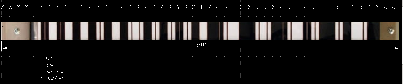

Gast #4877425
Vor 20 Jahren habe ich mit so etwas gearbeitet, kann mich aber nicht
mehr so genau erinnern. Ich glaube man musste ca. 15 - 20 cm auf der
Latte sehen damit das funktioniert hat.
Übertragen auf die 400Dpi könnt das mit dem Sensor reichen, vermute ich.
OP Moderator Persönliche Seite #4877434
Je mehr ich darüber nachdenke, desto interessante erscheint mir diese
Art der Kodierung.
Offenbar ist solch ein Code genau für solche Randbedingungen (Verkippen)
besser geeignet als die üblichen Codes. Der Sensor ist zwar länger,
allerdings kann man die Auflösung so einfach durch Verlängerung des
Sensors steigern und das ist meist einfacher, als die Breite
raufzusetzen.
Jetzt muss man sich nur noch einen pfiffigen Code ausdenken :-)
Sehr, sehr interessant - vielen Dank für den Tipp!
Gast #4877437
Falls Du etwas herausfindest, lass es uns bitte wissen.
Ich könnte mir vorstellen das es auch für Roboter Bauer interessant ist,
die könnten ein paar Streifen an die Wände kleben und somit genau die
Entfernungen ermitteln.
OP Moderator Persönliche Seite #4877443

Gast #4877668
Ich habe mir die 50 cm Trimble Latte genauer angesehen.
Besteht nur aus 2 + 2 Elementen.
Das sind Felder fester Breite mit oder ohne Mittelstrich.
Diese können auch negiert sein. Das macht 4 Möglichkeiten.
Hoffentlich war das wirklich Trimble und nicht nur ein Beispielbild.
