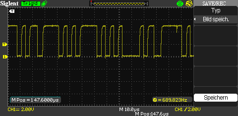

SCL sieht auch sauber aus.
Ich habe aber gerade gesehen, dass auf SDA gelegentlich Spikes drauf
sind.

Im Anhang Screenshots von SDA und SCL mit int. 8MHz.
Pullups jeweils 3,3k an SCL und SDA.
von Joe F. (easylife)
Die "Spikes" sind normal. Sie sind das Resultat einer kurzen
"Umschaltphase" auf SDA zwischen Master und Slave (z.B. vor einem ACK).

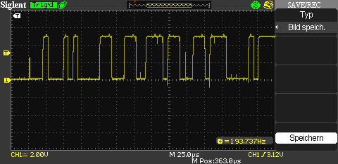

Interessanter wäre ein Screenshot der Kommunikation mit ext. Quarz,
möglichst beide Signale gleichzeitig (SCL, SDA).

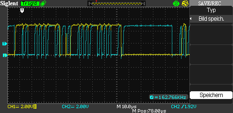

von Jonas S. (joschmjs)
Das könnte gut sein.
Was genau wolltest du zum Slave wissen?
Im Anhang ein Screenshot mit ext. Quarz auf 14,4756MHz
Im Assembler bin ich nicht so fit, für mich wäre es kein Problem mit der
Frequenz runter zu gehen. Mir geht es ohnehin nur um 4 Bytes, die für
das menschl. Gespür in echtzeitzeit übertagen werden sollen.
von Peter R. (Gast)
So hat bei mir ein SCL-Signal noch nie ausgesehen. Das war jedesmal eine
gleichmäßige Gruppe von 9 Impulsen. Dann gabs meist einen sichtbaren
Abstand zur nächsten CL-Impulsgruppe.
Die teilweise Überlappungen der Flanken von SCL und SDA sind nun
absoluter Müll. SDA darf sich doch nur in der Zeit ändern, in der SCL hi
ist. Sonst wird die SDA-Flanke als Start- oder Stop- Kommando erkannt.
Das kann  passieren, wenn SDA zu scnell nach der Flanke von SCL
ausgegeben wird, sodass dabei der hi-Pegel von SCL noch garnicht
erreicht ist.
Deswegen tauchen hier auch scheinbar Vierer-SCL-Gruppen auf: nach etwa 3
oder 4 Takten kommt so ein scheinbares Stop-Kommando und ein neuer
"Übertragungsversuch" wird gestartet.
Also schau Dir nochmal die für I2C festgelegte Folge von SCl und SDA an.
mit Erhöhung des Takts von 8M auf 14M dürfte der zeitliche Abstand so
eng werden, dass SDA schon in die Flanke von SCL trifft.
Beim langsamen Takt gehts halt gerade noch gut, bei 14M nicht mehr. Man
sollte  z.B. durch NOPs dafür sorgen, dass sich SDA erst bei stabilem
SCL ändert. Eine andre Lösung (testweise) bestände darin, den bus
schneller zu machen, indem man niedrigere pullup-Widerstände nimmt.

Die Clock ist sichtbar schneller geworden, und offensichtlich gerät der
I2C Master komplett ins Trudeln. Sieht man z.B. durch überlange
Clock-Phase beim ACK. Clock-Stretching durch den Slave ist es nicht,
denn dann wäre die Clock längere Zeit low.
Ich denke mal, wenn die Library korrekt konfiguriert ist, und I2C wieder
mit 100 KHz arbeitet wird das Problem beseitigt sein (abgesehen davon,
dass es eigentlich zu 100% und nicht zu 97% funktionieren soll).

Wo genau sehe ich, dass jeder komplette Clock-Impuls 10µs lang ist? Sind
das 10µs pro Kästchen?
Es sind 10µs/div Frequenz vom SCL sind eben deutlich mehr als 100kHz

Heiliger Bimbam! Jetzt sind keine Lücken mehr im SCL Signal und die
Übertragung klappt!
Den Tipp habe ich gebraucht.
