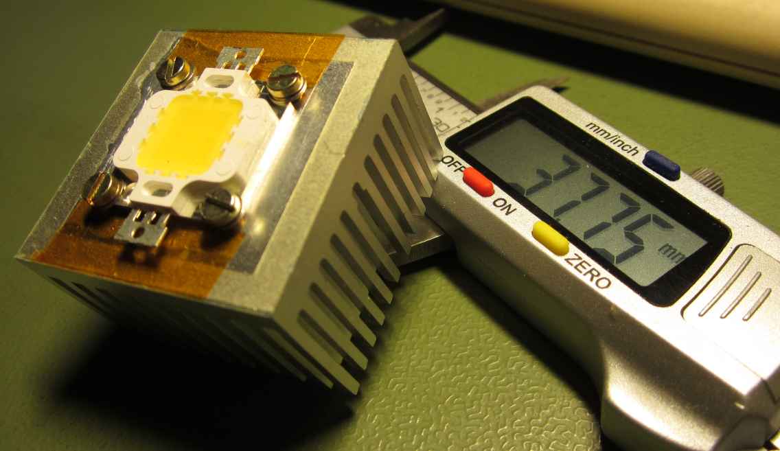

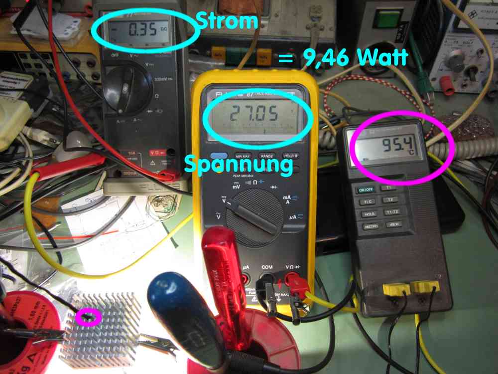

Hier gibt es mal einen Testaufbau mit einer 10W-LED, 2014 vom Chinesen.
Aufgeschraubt auf einen CPU-Kühlkörper, mit den zwei Krokoklemmen auf
zwei Lötzinnrollen abgelegt (im Bild links unten). Wird schon gut warm

LawrenceKraft schrieb:
> Falsch es sind ganz viele kleine LED Chips Parallel. Keine 2 Cluster
> oder ähnliches. Alle einfach parallel.
Wenn in einer COB 30 LEDs sind und eine Spannung von ca. 9V abfällt,
dann sind drei LEDs in Reihe geschaltet und davon dann zehn parallel.
Die LEDs sind immer blaue LEDs, dieses gelbe Zeug ist ein Phosphor der
das blaue Licht auch noch in andere Wellenlängen umwandelt. In Summe
kommt dann weiß (blau+grün+rot) raus.
> 4mm x 1,5mm pro Chip
Bei 30 Chips wären das dann 180mm².
Das ist etwas sehr viel.
0,75x0,5mm wären schon ein guter Wert.
Lass einen geringen Strom (z.B. 0,01mA) über die LEDs fließen, so dass
sie gerade so glimmen. Schau dir dann mal die leuchtende Fläche der
Chips an und miss die Kantenlänge.
Stefan U. schrieb:
> Ich glaube, diese kleinen Unterschiede spielen im normalen Haushalt
> keine Rolle. Es geht ja nicht um ein Foto-Studio.
Er meint damit sicher die Lebensdauer der LED, nicht die Farbtemperatur.

von LawrenceKraft (Gast)
dann kommt es halbwegs hin mit dem was du so schreibst, denn ich messe
1mm x 0,75_bis_1mm. Wenn man dann bedenkt, das das Harz das Licht streut
ist 0,75mm x 0,5mm gut möglich.
Ok, wieder was gelernt.
