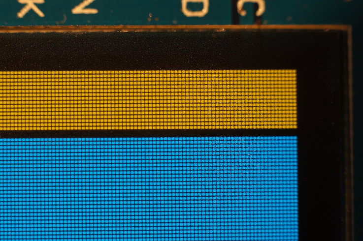

Hallo, ich bin gerade dran einen 0.96" OLED (magenta/yellow version) zu
programmieren.
Leider habe ich ein Problem, dass mir jedes Element mit einer
Standarfarbe Blau oder Gelb angezeigt wird.
Es sieht so aus als würden die Pixelfarben standardmäßig vorbelegt.
Weis jemand wie ich da vernünftige Farben hinbekomme?
Vielen Dank.

von Horst (Gast)
K.Str. schrieb:
> Ebay-Artikel Nr. 172368932031.
Bei dem Display werden die Farben über Folien auf dem Display
festgelegt, die Pixel selbst sind weiss.

K.Str. schrieb:
> Dann kann man sie vielleicht runterziehen.
Du hast aber zwischen den beiden Bereichen einen ca. 1 Pixel breiten
Streifen „nichts“; zumindest ist das bei meinem gelb/blauen Display
so.  Eine vollständig gleichmäßig gefüllte Fläche kann man damit also
nicht erzeugen.
Bei den ebay-Fotos deines Displays kann ich nicht erkennen, ob das
auch der Fall ist.

Da ich gerade nochmal so'n Teil in den Fingern habe, hab' ich ein
Foto davon gemacht.
Das Display ist ebay 272245871003.
Ich glaube übrigens nicht recht dran, dass es sich um weiß mit Filtern
handeln würde; man kann nichts erkennen, was wie eine Filterfolie
aussieht, und auch extrem von der Seite betrachtet sind die Pixel
farbig ohne irgendeinen weißen Schein.
