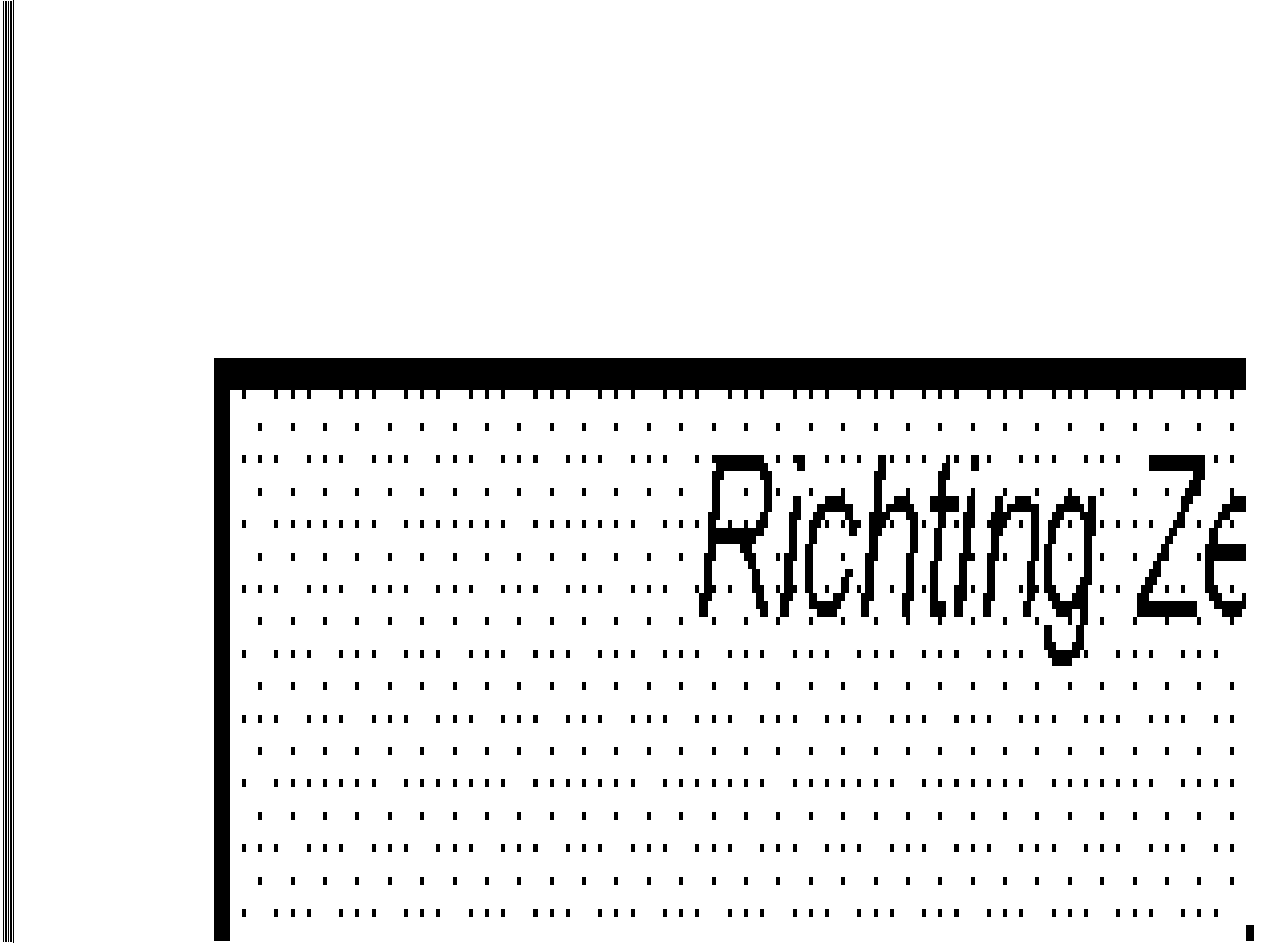

Servus,
ich hab da mal ein wenig gebastelt und mal ein Konzept für einfache
graphische Terminals entwickelt. Wir haben ja heutzutage LCD und ePaper
sowie Mikrocontroller mit WLAN.
Die Idee ist, dass man nicht mehr aufwändige Software auf dem
abgesetzten Gerät ausführen muss, sondern das einfach, zentral auf einem
Server macht. Die erste angedachte Anwendung ist die Badge vom SHA2017.
Hier ist das Protokoll mal grob definiert:
https://pad.sha2017.org/p/badge-terminal
Der Demonstrator enthält einen Beispielclient. Die Anzeige erfolgt über
ncurses und kann natürlich auf andere Bildschirme angepasst werden.
Der Server läuft auch auf
trashcan.clarke-3.de 1234
und zeigt da eine Landkarte an, bei der man über die Cursortasten
scrollen kann und mit der Leertaste in ein Menü wechseln kann. In dem
Menü kann man einen Ort auswählen und ihn auf der Karte anzeigen... ist
nur ein kleines Demo.
Optimierungsziel war eine möglichst einfache Implementierbarkeit.
Hmm. Ganz nett.
Bei mir segfaulted das Ding gleich zu Beginn in dem Aufruf von free() in
set_resolution(). Kein Wunder, du initialisierst img.img ja nicht.
Auch sonst habe ich noch ein paar Klopse im Quellcode gefunden:
- lokale Header sollten mit #include "..." eingebunden werden, dann
braucht man auch kein -I. für den Preprocessor
- make hat Rezepte um C zu compilieren und zu linken. Libraries gehören
in $(LDLIBS) und nicht in $(CFLAGS)
- die BDG_IMAGE struct wurde in main() nicht ausreichend intitialisiert
Ich hänge das korrigierte Paket mal an. Und einen Screenshot.
