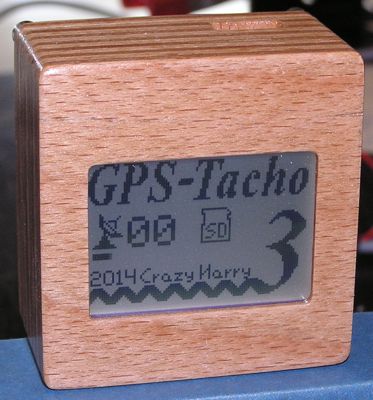

Das DOGS102W mit einem weissen Beleuchtungsmodul ..... ich habe schon
einige dieser Displayserie (DOGM, DOGXL, ...) im freien verbaut und sie
sind bei Sonneneinstrahlung und beleuchtet super ablesbar.

Ich hab ca. 50 DOGM162 und DOGM132 (nur ein anderes Modell) seit 5-9
Jahren an Motorrädern am laufen. Bisher problemlos.
Andere Frage: Welchen Temperaturbereich willst du abdecken? Die Dinger
werden wirklich langsam, wenns kalt ist.
