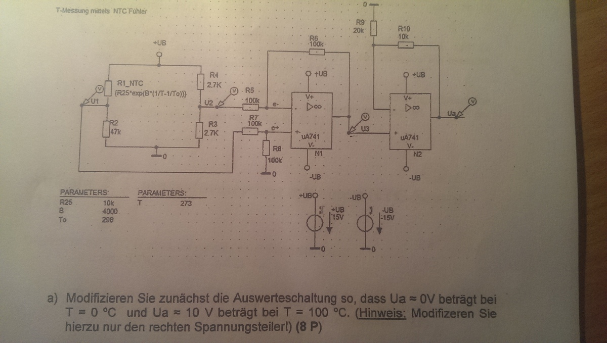

Hallo!
Bei der im Anhang beigefügten Schaltung handelt es sich um eine
Studienaufgabe, die ich bislang nicht lösen konnte.
Ich vermute, dass die Aufgabe so nicht lösbar ist. Kann mich aber auch
täuschen und frage deshalb hier nach, was ihr denn meint :)
Die angegebene Schaltung soll zur Messung der Temperatur mittels
NTC-Sensor dienen.
Bei 0°C soll die Ausgangsspannung Ua=0V und bei 100°C soll sie 10V
betragen.
Um das zu erreichen, darf nur der rechte Spannungsteiler verändert
werden!
Ich denke, dass mit dem "rechten Spannungsteiler" R4 und R5 in der
Brückenschaltung gemeint sind. Also sind die Widerstände R4 und R5 so zu
ändern, dass die beiden Bedingungen für die Ausgangsspannung erfüllt
sind.
Mein Lösungsansatz:
OPV N2: Nichtinvertierender Verstärker mit v=1+10/20=1,5, also Ua=1,5*U3
OPV N1: Differenzverstärker mit R5=R6=R7=R8=100k -> U3=U1-U2
Linker Spannungsteiler: U1 = 15V * 47k / (47k + R(T))
Rechter Spannungsteiler: U2 = 15V * R3 / (R3 + R4)
Daraus folgt insgesamt für die Ausgangsspannung Ua:
Ua = 1,5 * 15V * [ 47k / (R(T) + 47k) - R3 / (R3 + R4) ]
Erzeuge mit den zwei oben genannten Bedingungen zwei Gleichungen mit 2
Unbekannten:
Ua(0°C) = 0V = 1,5 * 15V * [ 47k / (34,18k + 47k) - R3 / (R3 + R4) ]
Ua(100°C) = 10V = 1,5 * 15V * [ 47k / (0,67k + 47k) - R3 / (R3 + R4) ]
Wenn ich dieses Gleichungssystem versuche zu lösen kürzt sich der
Widerstand heraus. Wo liegt mein Denkfehler? Kann es sein, dass das
Gleichungssystem nicht lösbar ist, weil es keine Kombination aus R3, R4
gibt, die beide Bedingungen erfüllen? Oder ist der Lösungsansatz
verkehrt?
Danke schonmal im Voraus für eure Zeit!
Mfg, Slowy

Der linke Spannungsteiler wird durch R7 und R8 zusätzlich belastet und
die Teilspannung nochmal halbiert.
Der Ersatzwiderstand zum Berechnen, nennen wir ihn einfach R278, ist
dann:
R2*(R7+R8)/(R2+R7+R8)
Die Spannung am nichtinvertierenden Eingang ist also (ohne
Eingangsströme des OPV zu beachten):
0,5*R278/(R1+R278).
Nun musst du ausgehend von Ua und den entsprechenden Widerständen des
NTC ein GLS aufstellen. Der OPV wird den rechten Spannungsteiler stets
so verschieben, dass er am Eingang Ud=0 sieht, d.h. U+=U-
Für 0°C ist die Berechnung leicht, da ist analog zum Linken
Spannungsteiler einfach R5 und R6 parallel zu R3 geschaltet (annehmen,
dass Ua des OPV 0V=Masse ist, wie das Wunschverhalten ist).
Das gibt die erste Gleichung, brauchst noch die zweite (unendlich viele
Lösungen, das Verhältnis R3 zu R4 wird größer, je hochohmiger diese
Werden, da R5 und R6 stärker Einfluss nehmen).
Für den zweiten Fall, dass insgesamt 10 Volt am Ausgang liegen, Spuckt
der erste OPV hinten 6,66666usw. Volt aus.
Hier vielleicht den OPV-Ausgang als zweite Spannungsquelle betrachten
die in den Knoten zw. R3 und R4 über R5 und R6 speist.
Bedingung ist, dass zw. R5 und R6 wieder die Spannung anliegt, die auch
am nichtinvertierenden Eingang ist (bei 100°C).
Auch hier kriegst du wieder eine Bedingung  für R3 und 4 raus --> 2.
Gleichung für dein GLS.
Probiere das mal aus, das sollte klappen.

Upps da war ein Zahlendreher, natürlich sind R4 und R3 der rechte
Spannungsteiler der Messbrücke. Aber in meiner Rechnung sind die
Widerstände wieder richtig. R5, R6, R7, R8 gehören zum
Differenzverstärker und da sie alle gleich sind erscheint am Ausgang des
ersten OPV's die Brückenspannung unverstärkt. Trotzdem komme ich so noch
nicht zur Lösung.

Welchen Widerstand hat der NTC denn bei 0 Grad?
10000*exp(4000*(1/273-1/298)) = 34184,8 Ohm
Bei 25 Grad:
10000*exp(4000*(1/298-1/298)) = 10000 (Rechnung stimmt also)
Bei 100 Grad:
10000*exp(4000*1/373-1/298)) = 672,8 Ohm
Der linke Spannungsteiler liefert also bei 0 Grad:
(47000/47000+34184,8)*15=8,684V
Das heisst doch: damit am Ende 0V rauskommen, muss der rechte
Spannungsteiler ebenfalls 8,684V liefern.
Bei 100 Grad kommt dann raus:
(47000/47672,8)*15=14,788V
14,788V-8,684V=6,104V, mal 1,5 = 9,156V
Besser gehts nicht! Damit man exakt auf 10V kommt müsste man noch das
Teilerverhältnis von R9/R10 anpassen.
Gast #4878778
Das klingt plausibel. Finde aber dann die Aufgabenstellung etwas
verwirrend. Ua soll bei 0°C ungefähr 0V und Ua bei 100°C ungefähr 10V
betragen. Das ungefähr hatte ich garnicht beachtet, weil wir immer mit
konkreten Bedingungen Gleichungssysteme aufgestellt hatten. Und bei
deiner Rechnung ist bei 0°C Ua exakt 0V und daraus ergibt sich dann der
Wert bei 100°C, der nah an 10V liegt.
Aber mir ist auch dann aufgefallen, dass man noch R9/R10 anpassen
müsste, was aber nicht erlaubt ist. Danke dir.
Gast #4878821
Sicher?
Was mit "rechtem Spannungsteiler" gemeint ist kann man nämlich durchaus
diskutieren. R9, R10 bilden einen Spannungsteiler (Ua wird geteilt), und
es ist der in der Gesamtschaltung am weitesten rechts abgebildete
Spannungsteiler. R3, R4 bilden nur den rechten Spannungsteiler der
Brücke. Was ist hier das richtige rechts?
Frag mal deinen Prof was genau er meint. Vielleicht kann sich der Herr
oder die Dame Vollakademiker dazu durchringen in der nächsten Version
der Aufgabenstellung eine einem Ingenieur würdige Angabe wie R3, R4 oder
R9, R10 zu machen.
Bis dahin würde ich einfach beides rechnen.
