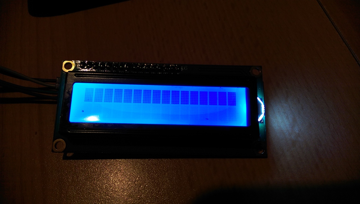

Hallo liebe Mikrocontroller Gemeinde,
ich habe ein Problem mit dem LCD Display (Foto im Anhang). Es ist von
Funduino und die Hintergrundbeleuchtung geht. Ich sehe auch einen
schwarzen Balken in der ersten Zeile doch mehr gibt das Display nicht
von sich. Ich versuche auch das erste mal ein Display mit einem
Mikrocontroller anzusprechen doch komme nichtmehr weiter...
Die Pins vom Display und der I2C Platine waren schon verlötet und wurden
alle auf Durchgang kontrolliert.
Am Arduino habe ich die Pins C.4 und C.5 für SDA und SCL verwendet.
Beide haben auch zur Sicherheit 10kOhm Pullup Widerstände.
Habe jetzt schon mehrere Lib`s probiert doch keine hat mir richtig
helfen können. Bis jetzt habe ich es mit der Bascom Hardware
i2c_twi.lib, YLcd_i2c.lib und YwRobot_Lcd_i2c.lib probiert mit
Beispielcode und allem.
Der Hersteller schreibt auf der Seite das die Adresse des Display`s 0x27
ist aber sie funktioniert meines erachtens nicht.
Durch weitere Rescherchen habe ich auch rausgefunden das es diese
Displays auch mit der adresse 0x3F gibt, doch diese Adresse funktioniert
auch nicht.
Hatte jemand schonmal so ein Problem oder hat schonmal mit den Displays
gearbeitet?
Hoffe ihr könnt mir auf die Sprünge helfen. Hier noch mein Code
Grüße Karl

Gast #4876186
Schau mal wie die Adresspins A0-2 vom PCF beschalten sind und um welchen
PCF (A oder nicht) es sich handelt. Somit kannst du die Adresse vom LCD
herausfinden....

Gast #4876198
Was Du erachtest, ist wenig Wert:
Es gibt im Netz I2C-Scanner fertig für Arduino zu finden, die die
gefundenen Adressen seriell ausgeben, musste ich schon mehrfach
benutzen.
Ein Blick in das Datenblatt des PCF8574 oder -A erklärt die Adressen,
bei NXP auf Seite 5 recht übersichtlich.
Schreibt man in Bascom 27 oder besser 39 bzw. 0x27, weil es hex ist?
Gast #4876604
Es ist ein PCF 8574T und die Kontakte bei A0-2 sind offen
Funker Fritz schrieb:
> Beide Ansteuerungen lassen sich nicht mixen.
> LCD und config LCD nutzen jedenfalls nicht I2C.
Die Libs von YwRobot unterstützen die LCD Befehle
> benutzen.
Manfred schrieb:
> Na Klasse, im Datenblatt von Texas Instruments S.13 gibt es den PCF8574
> tatsächlich mit der Adresse 78 / 0x4E :-(
Ja habe ich jetzt auch einen Scanner benutzt und herausgefunden das
Tatsächlich die Adresse 78 stimmt. Musste ihn vorher noch auf Serielle
Ausgabe umändern.
Nun Läufts auch mit der Lib und den Bascom LCD Befehlen.

Gast #4876670
Sehr schön - und wäre selbsttätig schneller zu lösen gewesen als hier zu
schreiben :-)
> Hier der Aktuelle Code:
> Const Pcf8574_lcd = 78       'Adresse des I2C-LCDs
Womit wir nun wissen, dass der Eintrag auch bei Bascom Dezimal
erfolgt. Wäre es ein Philips mit $27 gewesen, hätte also 39 in der
Deklaration stehen müssen. Nur mal so ... in diese Falle bin ich selbst
schon reingelatscht.
