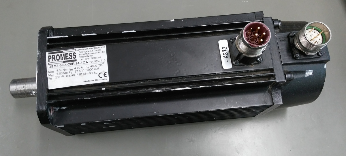

Strom und Spannung sind ja unwichtig - wieviel Drehmoment und Drehzahl
schafft er? Evtl hab ich da noch was grösseres rumliegen...

ich muss heute abend mal gucken, die drehmomentkonstante steht drauf. er
laeuft bei 10000 rpm, mehr darf der rotor nicht. ich schaetze etwa
2-2.5Nm. der controller kann 100v und 40a spitze. welches rating hat
denn dein motor?

Ich bin mir nicht sicher, ob das DB zu 100% passt, aber als
Orientierung...
Wir haben den Motor mit 25A Spitze quasistationär drehmomentgesteuert
betrieben.
Benutzt du einen Encoder o.Ä. am Motor?
Wäre natürlich eine ganz andere Charakteristik als dein Motor. Wäre das
grundsätzlich interessant für dich?

Hallo David,
tut mir leid dass ich mich erst so spät melde, die letzte Zeit war
beruflich und privat sehr turbulent...
Der Motor würde von den Kenndaten sehr gut passen, allerdings
unterstützt mein Controller nur sensorlos \ Hall \ Inkrementalgeber, und
so wie es aussieht hat dieser Motor entweder Hiperface oder Resolver,
richtig?

Original war er mit Resolver, den benutzten habe ich mit einem alten
Druckerencoder umgebaut (mechanisch aber eher zweifelhaft, fuer ein
Gokart sicher nicht passend, bei den Schlaegen...).
Man koennte sicher einen industriellen  Encoder kaufen und anflanschen.
Alternativ kann man auch eine Platine fertigen, die hinten in den Motor
passt und einen der ICs traegt, die die Rotation eines Magneten
auswerten (bei einem anderen Motor erfolgreich gemacht).
Die gibt es mit Inkrementalausgang und iirc auch mit Hall-Simulation...

Frank B. schrieb:
> Wieviel würdest Du denn für den Motor haben wollen?
Ich habe (wie vll schon gesagt) 2 Gleiche. Einen benutzten, umgebastelt
auf Encoder, evtl mit Lagerschaden oder so (Geräusche bei Biegelast auf
der Welle). Lief bis zum Ausbau aber ohne Probleme. Den würde ich für
Porto und Bier abtreten.
Entweder läuft der bei dir dann tadellos, oder du nutzt den mechanisch
und elektrisch zum Einrichten, findest damit das Maximum was er aushaelt
und baust dann auf den 2. um.
Der 2. war auch schonmal irgendwo in Gebrauch, ist aber unverbastelt und
von mir nicht gequält. Da würde ich mal 50€ ansetzen...
