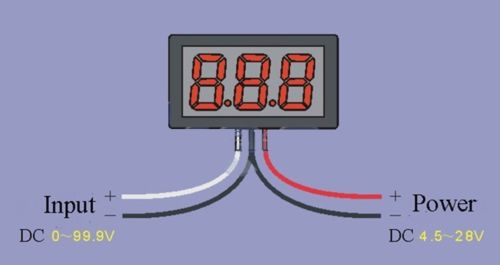

kurze Frage, bevor ich was kaputt mache.
Ich habe dieses Voltmeter bei Ebay bestellt
http://www.ebay.de/itm/LED-Mini-Digital-Voltmeter-DC-0V-99-9V-Panel-Meter-Spannungsanzeige-neu-Rot-/152077232639?hash=item23688269ff:g:rKUAAOSwhRxXKKwi
Ich habe ein 12S Lipo und ein BEC 5,5V.
Die 12S Lipo Spannung möchte ich anzeigen, aber die
Betriebsspannung fürs Voltmeter muss wohl vom BEC kommen.
Kann ich die Masse vom BEC nehmen, oder muß das die Masse
vom 12S Lipo sein. (das wäre mehr Verkabelung)
Mach mir aber etwas sorgen, das die "kleine" Masse
vom BEC nicht reicht ... (newbee)
Danke ! Viele Grüße
Bernd

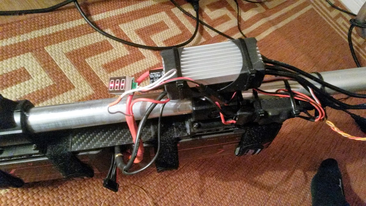

ja, das BEC hängt auch am gleichen Lipo. Habe versuchweise auch mal ein
Kabel von Masse Lipo zum Voltmeter gelegt - gleiches Ergebnis. Doofes
Ding.
Hab den Händler angeschrieben ...

Bernd Enz schrieb:
> hmm, das Display zeigt nur drei Striche ---
Das DVM ist für Deine Anwendung nicht geeignet, das ist ein Aufbau, wo
Versorgung und Meßsignal getrennt sein sollen, siehe Beschreibung:
https://www.aliexpress.com/item/0-28-DC-Digital-Voltmeter-Panel-Mount-LED-Voltage-Volt-Meter-0-100V-blue/32787229505.html
> Ist das Ding kaputt??
Vielleicht hast Du es getötet.
Voltmeterbausteine, die 50V-DC als Zweidraht messen können, sind selten.
Das könnte passen:
https://www.aliexpress.com/store/product/0-56-Digital-Voltmeter-DC-7-100V-three-Bits-Red-LED-Auto-Car-Truck-Motorcycle-voltage/923042_843367602.html
Beachte den Stromverbrauch!
