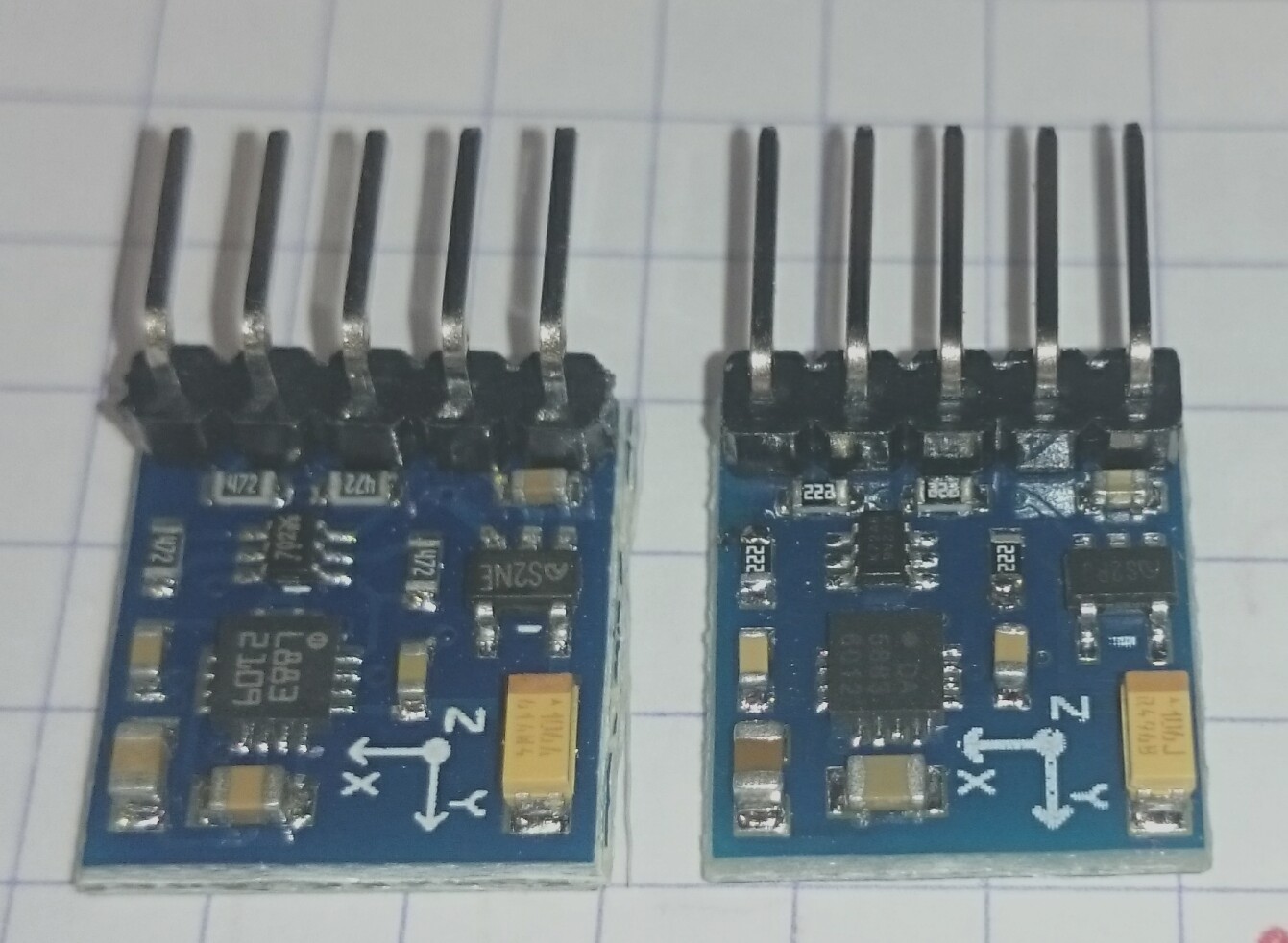

Ich verzweifle gerade an HMC5883L boards (habe 8 Stueck) aus Ebay
Spanien ...
Referenz bei Ebay: 322176547765
Der hat 24 Euro fuer ein Breifumschlag und €1.55 Post verangt, ging also
schon gut los ...
Das Ding antwortet falsch auf Addresse 0x0D:
i2cdetect 5

Am meisten find ich doof: Die Marking auf dem Teil:
Sollte
L883
sein.
Ist aber
.DA
5883
Hab Ich Fakes erwicht?
Weiss Einer was von einem Magnetometer auf Addresse 0x0d?

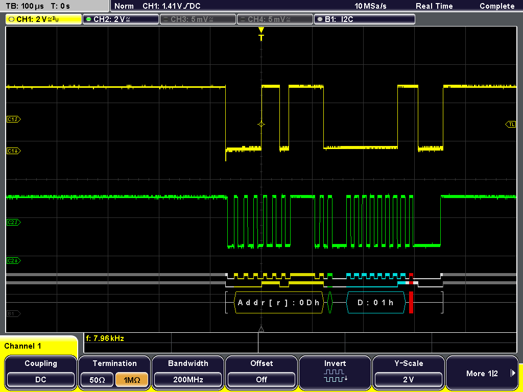

Wollt noch ein Scope an den Level shifter klemmen und sehen ob der
hinter den FETs noch tut (wegen den XX Faellen beim dump ....). Am 5V
Teil sehen die Signale gut aus, der ACK ist sauber.

I2C-USB vom Till Harbaum
Laeft super mit HMC5983L, SAA7113 und SAA7120 etc ...
Warum nicht mit diesem Magneto Modell weiss Ich nicht. Doch auf dem
Scope sieht es ja richtig aus, und der (fake?) Chip antwortet, nur nicht
wo ein HMC5883(L) soll ...
Und die Register sehen auch nicht richtig aus, der HMC5983 sieht da
schon besser aus, und konnte Ihn auch schon verwerten.

Habe auch gerade gemerkt:
Der Ebay Verkaeufer verwechselt ja GY-273, es sollte (ist) ein GY-271
sein.

ich hatte das selbe Problem, es handelt sich um den Falschen Chip, der
hier verbaut ist.
Ich habe lange gebraucht bis ich da drauf gekommen bin.
Bis ich das auf Reddit gefunden habe.
Anstatt eine HMC5883 wurde ein QMC5883 verbaut, einfach die Richtige
Libary verwenden, dann funktioniert alles bestens.
