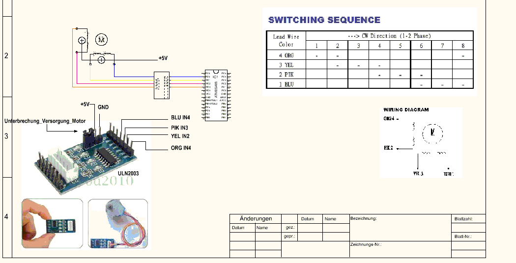

ich möchte einen Schrittmotor ganz simpel ansteuern. Um mir einmal etwas
richtig darunter vorstellen zu können. Und zwar möchte ich zu
nachfolgenden Code anstatt des delays eine Funktion erstellen zb.
motorspeed... Um die Geschwindigkeit zu regeln, dazu brauche ich die
Startfrequenz und die Maximale Schrittfrequenz. Aber ich habe keine
Ahnung wie ich dies umsetzen soll bzw. darauf komme. Denn ich kann mir
einfach nichts daruter vorstellen.
soweit ich das verstanden habe hängt die Gechwindigkeit von der
Geschwindigkeit der Schritt-sequence ab. Und wie ich im Forum Avr-
tutorial hier gelesen habe ist das, mit delay zu lösen, der schlechteste
fall. Die Frequenz soll wie zb. eine Ladekurve ansteigen?
Wie könnte jetzt für nachfolgenden Code eine Lösung aussehen.
Im Bild oben eine kleine Übersicht. Ich versorge den Motor momentan mit
+5V
hier Datenblatt Motor.:

Das ist schon ein Komplexes Thema. Hier hast du was zum Lesen:
http://www.embedded.com/design/mcus-processors-and-socs/4006438/Generate-stepper-motor-speed-profiles-in-real-time
Mit diesen Motor und Treiber wirst du auf langer Sicht nicht glücklich.
Die Maximale Frequenz findest du heraus druch ausprobieren. Diese wird
nicht allzu hoch sein, da du ein Gertriebe hast. Bei höheren Drehzahlen
hat man einfach kein Drehmoment mehr.
Schrittmotoren müssen mit einer Rampe angesteuert werden. Ist die
Startfrequenz zu hoch, dann kommt der Motor aus dem Takt, verliert
Schritte oder macht Geräusche und dreht sich einfach nicht.

(Firma: mechapro GmbH) Persönliche Seite #4880040
Hallo Huber,
> Da ich das ganze neben bei auch mit einem Arduino testen will. Weil ich
> mich da einfach leichter tue Sachen zu durchblicken. Jetzt dachte ich,
> ich mache mir auf dem Arduino mal etwas mit einem Timer.
Für Arduino gibt es die Accelstepper.lib:
http://www.schrittmotor-blog.de/ansteuern-von-schrittmotoren-mit-arduino/
Du kannst dir die Sourcen der Lib ja ansehen, nachdem du den Motor am
Laufen hast. Den ULN würde ich aber so bald wie möglich in die Ecke
werfen. Da sind ja selbst schlechte Motor-Shields besser geeignet, so
lange man sich von den angepriesenen Maximalströmen fern hält.
Mit freundlichen Grüßen
Thorsten Ostermann
