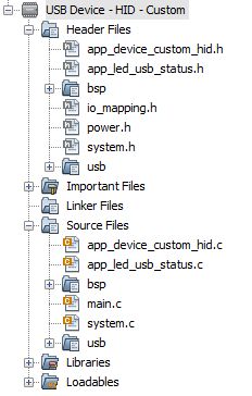

Sorry für die dummen Fragen aber ich bin ein totaler C- newbee:
Die Aufteilung in C und h Dateien habe ich dank vieler Forumbeiträge
schon kapiert (glaube ich zumindest).
Aber die einzelnen C-Dateien müssen nirgends im Code erwähnt werden?
Ich habe nämlich gerade ein Beispielprojekt von Microchip geöffnet
(siehe screenshot) und die C-Dateien sind nur im Projektbaum unter
"source-files" aufgeführt.
1. Frage:
D.h. der "Projektmanager" (hier MPLABX) sorgt dafür, dass alle c-files
gefunden und irgendwann compiliert werden?
2.
Aber es gibt doch sicherlich auch Kommandozeilen C-compiler. Hier müssen
dann doch irgendwie alle .c-files aufgelistet werden? Oder gibt es hier
eine spezielle Datei (wie .lnk oder .mkr nur als Vergleich), in welchen
die Dateien dann benannt werden müssen.
Oder sucht der Compiler automatisch nach einer xy.c-Datei, wenn irgendwo
eine headerdatei xy.h eingebunden wird?
Danke schon mal...

noch-am-Anfang schrieb:
> 1. Frage:
Ja, sofern sie dem Projekt hinzugefügt wurden für das sie übersetzt
werden sollen.
> 2.
Ja. Das geschieht zum Beispiel in so genannten Makefiles.
