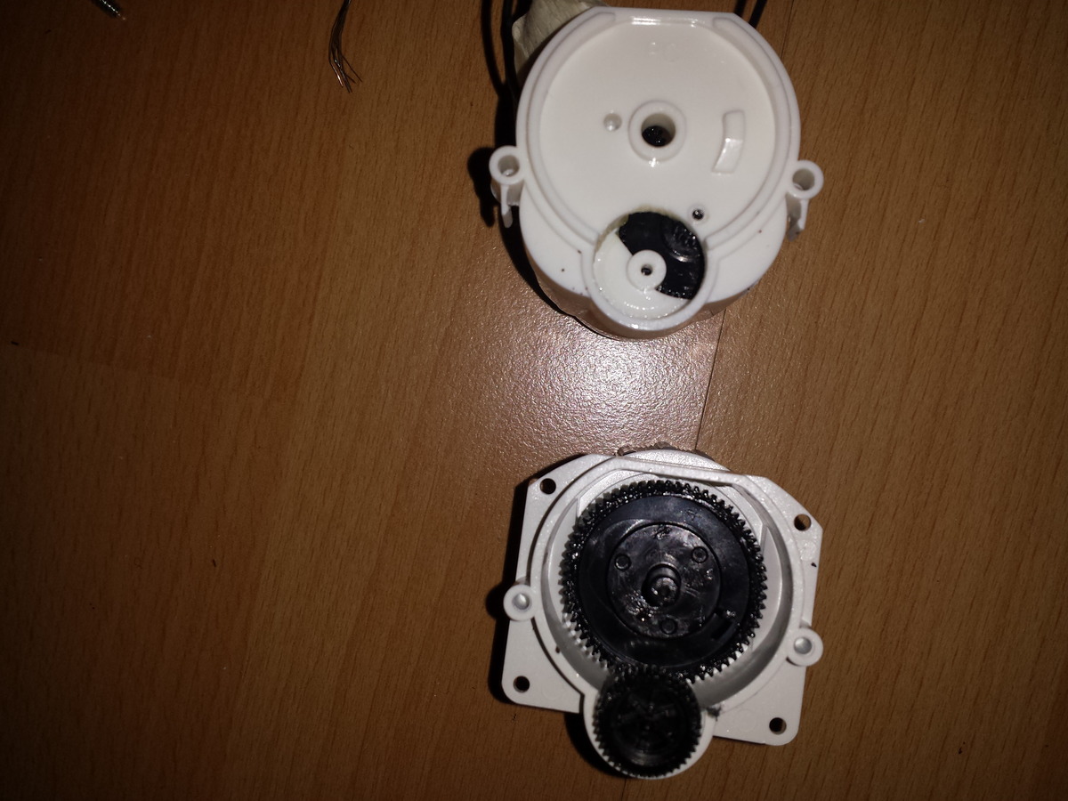

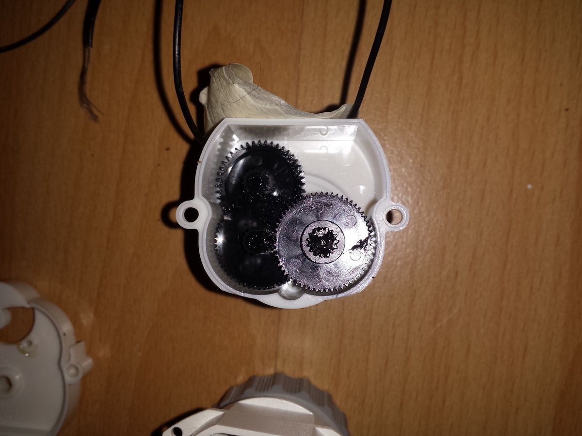

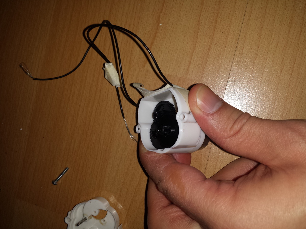

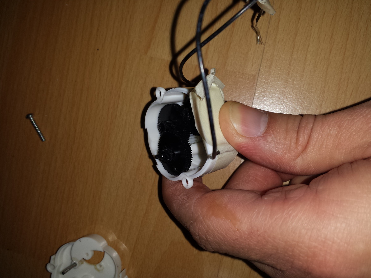

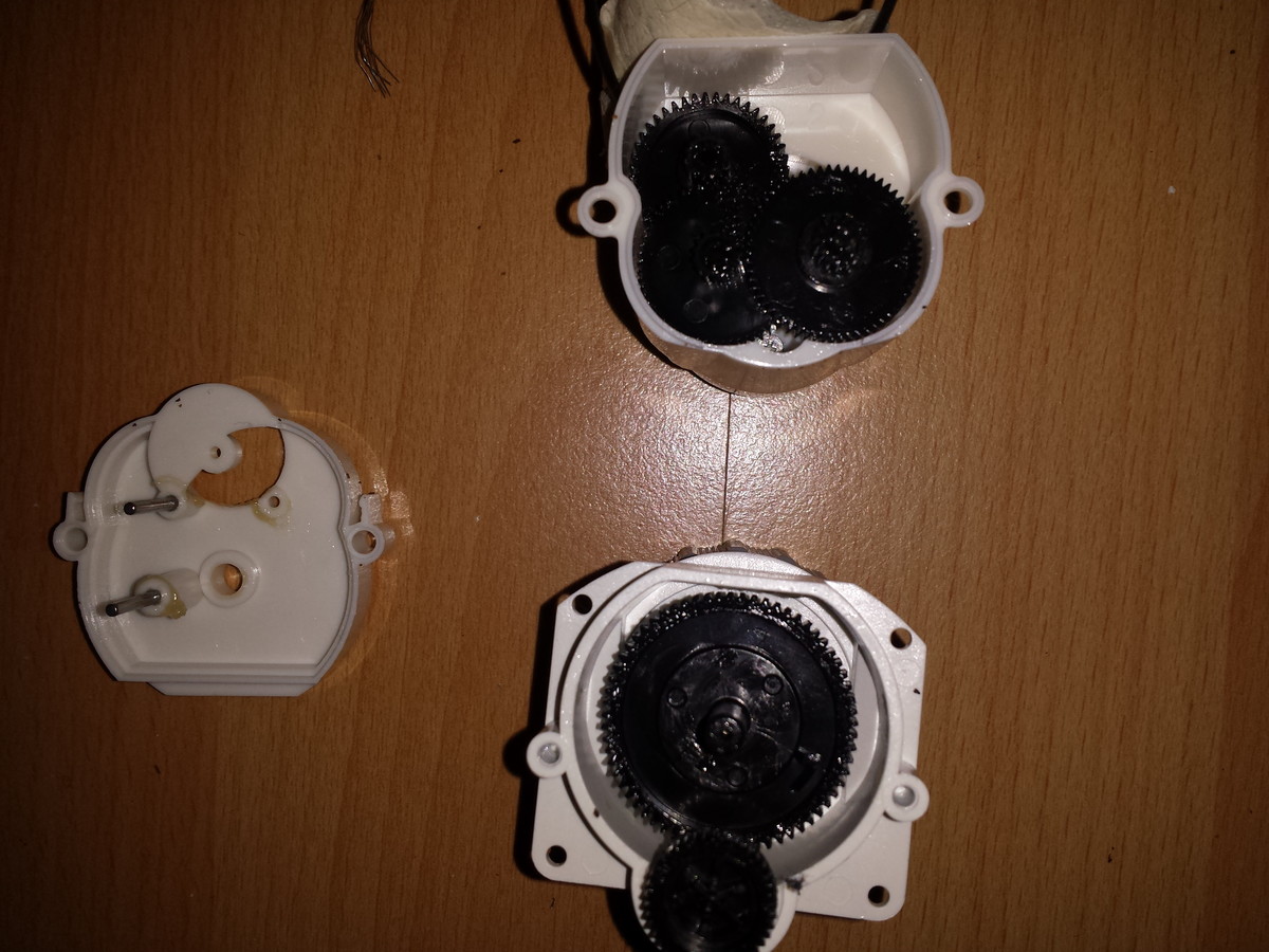

Gast #4883548
So ich habe mal ein paar Fotos gemacht.
Jetzt würde ich gerne einen Sensor irgendwo platzieren um möglichst
genau die Position zu bestimmen.
Könnt ihr mir sagen wo ich am besten den Sensor platziere und vorallem
was für ein Sensor am besten in frage kommt....
Besten Dank
Patrick
Gast #4883582
Hallo, im Bild xxx42 ist im linken Plasteteil der Ausschnitt für das
Zahnrad. Den würde ich verwenden für einem Reflexkoppler.(Wenn die
Leiterplatte noch vorhanden ist - da könnte einer drauf sein.) Ansonsten
ein Zahnrad (erstes oder zweites nach dem Motor je nach Auflösung der
Position) mit einer weißen Markierung versehen. Das war mal meine Lösung
für eine Positionierung.  Gruß  Opa Manfred
