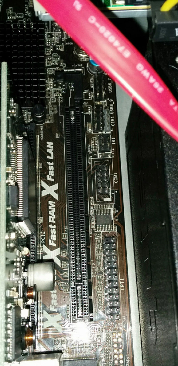

Was für ein Anschluss ist das?
Sollte PCI-Express sein.
Mit wie vielen Lanes der jedoch angebunden ist und welche PCIe Version
das genau ist, kann man so nicht sagen.
Irgendwo auf dem Mainboard sollte der Hersteller und die Bezeichnung
aufgedruckt sein.
Im dazugehörigen Handbuch sollte die genaue Bezeichnung der Steckplätze
abgebildet sein.
Handbuch findet man über Google.

Das ist ein teilbestückter PCIe (PCI Express)-Slot. In den kann man z.B.
eine zweite Graphikkarte reinstecken.
Teilbestückt bedeutet, daß trotz der Größe des Steckverbinders nicht
alle Kontakte vorhanden sind, was bei PCIe darauf hinausläuft, daß nicht
alle am Slot dieser Größe vorgesehenen PCIe-Lanes vorhanden sind. Im
Beispiel dürften das 4 statt 16 Lanes sein.
