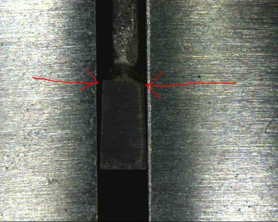

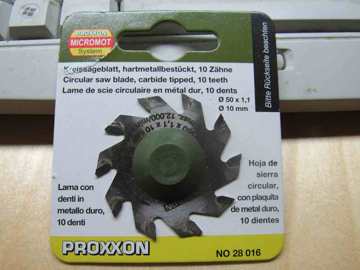

von c. m. (Gast)
ich hab mit den proxxon HM sägeblattern auch keine probleme.
die sind zwar nicht geschränkt, aber haben freischneiden (?), reiben
also definitiv nicht. siehe bilder.
bild 2 ist eine vergrößerte aufnahme eines HM zahns zwischen
messschieberbacken - hier sieht man deutlich die freiräume hinter der
schneide.
von Mario G. (maestro)
Es geht aber nicht um das 28016 Sägeblatt. Sondern um das VHM

Ich habe auch diese Säge (bin Proxxonfan, jawohl)
Zunächst mit Diamantscheiben, sägt wie durch Butter, staubt aber
entsätzlich.
Dann das HM-Blatt mit den 10 Zähnen (s. Foto oben), kein Staub, sägt
aber ziemlich ruppig. Doch genau dieses Blatt gibt es auch mit etwa 30
Zähnen, das habe ich seit bestimmt 5 Jahren drauf, sägt wie am ersten
Tag.
Das ungeschränkte VHM ist für GFK eigentlich ungeeignet, eben weil es
zum verklemmen neigt. Es ist für Metall als Schlitzfräser und auch dabei
nur mit Kühlung zu nutzen. Solange es neu ist mag das noch halbwegs für
GFK gehen, doch auch beim VHM nutzen sich ohne Kühlung die äußeren
Schneidecken ein paar Hundertstel ab. Der Schnitt wird um diese
Hundertstel schmaler, Blatt klemmt!
Logisch!

Aber egal, da Schnittbreite und Blattbreite gleich sind, geht das immer
schlecht. Das oben gezeigte 10zähner hat aufgelötete und konische Zähne,
das Blatt ist etwas schmaler, dadurch kann nichts klemmen. Wie schon
geschrieben, das gibt es auch feinverzahnt.
Old-Papa

Also ... Das Vollhartmetall-Sägeblatt hat keine Schränkung und somit
keinen Freischnitt. Da reicht schon eine Verkanntung von 0,05mm und dann
zwickt sich das ganze. Für so einfache Sägen mit wenig Kraft am Motor
ist man mit einem Diamantsägeblatt besser dran. Die Diamantbeschichtung
ist auch an den den Seiten des Blattes , so dass ein Freischnitt
entsteht und nichts klemmt.Kauf dir sowas.

von Old P. (Gast)
Uhu U. schrieb:
> Das Blatt ist nagelneu und wird von Proxxon zum Sägen von FR4 beworben.
Ja, das ist der eigentliche Knackpunkt bei der Sache. Dieses "Bewerben"
ist schlicht falsch. Deine eigenen Erfahrungen bestätigen das ja auf
eindrucksvolle Weise. Ein Blatt ohne Freischnitt ist für nachgibige
Materialien (ja, auch GFK gibt elastisch nach) schlicht und einfach
ungeeignet.
Old-Papa
