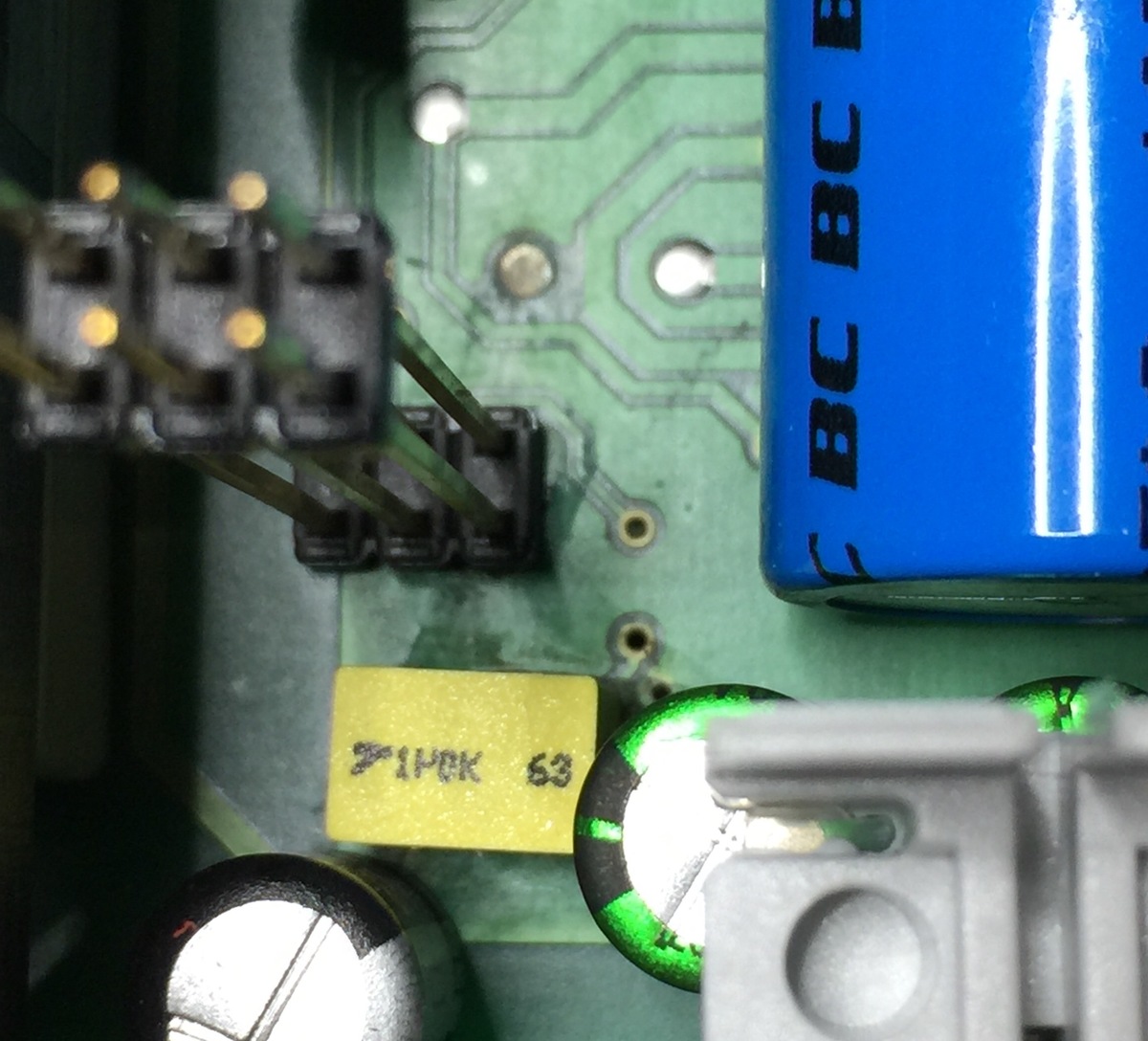

Hallo Kann mir jemand verraten was das für ein Bauteil ist? Ich würde Auf Kondensator tippe, aber die Bezeichnung irritiert mich. Danke Samson

Samson schrieb: > Kann mir jemand verraten was das für ein Bauteil ist? Wenn du verrätst, was "das" ist? Es gibt Programme, mit denen man in Pixeldateien z.B. Markierungen hinzufügen kann (unter Windows z.B. seit Urzeiten MSPaint)

1µ8 keramisch 63V ? Das gelbe? Folienkondensator 1µF, 10%, 63V ??? schrieb: > 1µ8 keramisch 63V ? Die 8 halte ich eher für eine 0 und keramisch in Plastikgehäuse ist wohl eher Polyester, also 1u0 +/-10% 63V MKS. Hersteller AVX TPC Serie BQ http://www.rdd-tech.com/sites/default/files/attachment/bf-bq.pdf

Sorry Leute, hab echt vergessen zu sagen welches ich meint. Das gelbe im Kunststoffgehäuse war gemeint. Kann so ein Bauteil auslaufen? Ich sehe da irgendwie Flüssigkeit auf de Platine und darunter. Habe ihn noch nicht ausgelötet, nur erst einmal so geschaut. Samson schrieb: > Kann so ein Bauteil auslaufen? Nein. Vielleicht ist einer der grünen Elkos ausgelaufen.

Beim schwarzen Elko sieht man auch Auslaufspuren -> wechseln Ich halte es für mutig, anhand dieses nicht besonders guten Bildes von "Auslaufspuren von Kondensatoren" zu reden - da ist eine teilweise mit irgendeinem Zeug verunreinigte Platine, das können genausogut Flussmittelreste oder einfach Dreck sein.

Danke Euch erst einmal, ich werde mal auslöten und dann sehen was mit dem Elko ist. Irgendwie sieht das darunter komisch aus. Antwort schreiben |
