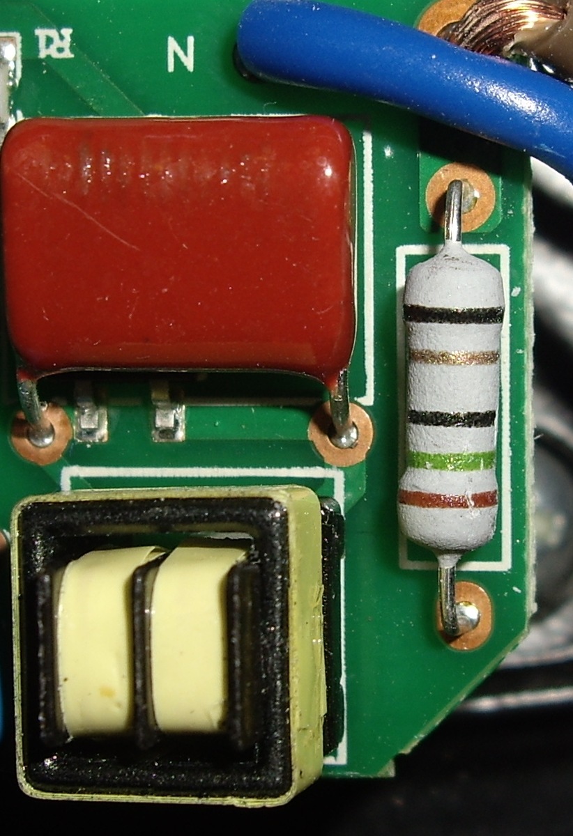

Entschuldigt diese Frage, aber was ist das für ein Widerstand? Ich habs leider nicht so mit Farben. Danke

Entschuldigt diese Frage, aber was ist das für ein Widerstand? Ich habs leider nicht so mit Farben. Danke ich glaube braun grün schwarz eine unklare Farbe kann man auch meist vermuten da die E12 Reihe nicht so viele Kombinationsmöglichkeiten hat Walter S. schrieb: > ich glaube braun grün schwarz > > eine unklare Farbe kann man auch meist vermuten da die E12 Reihe nicht > so viele Kombinationsmöglichkeiten hat Etnweder das, dann 15 Ohm 5%. Oder vierstellig braun grün schwarz gold, ergibt ebenfalls 15 Ohm, nur dass der letzte Ring dann nicht schwarz sein sollte. http://www.elektronik-kompendium.de/sites/bau/1109051.htm

Danke. Die Farben ergeben verglichen mit den Tabellen keine Logik... Ist es vielleicht gar kein Widerstand? Oder beim Hersteller hat jemand die falsche Farbe in die Maschiene gekippt. Bei Briefmarken spricht man hier von "Fehlfarben" sind unter Sammlern recht begehrt :-)

Kein Widerstand? Kann das auch eine Sicherung sein? Ich habe aktuell keinen physischen Zugriff darauf. Ja, ich würde auch auf einen Sicherungswiderstand tippen. Sieht aus, als wenn der in der Nähe eine Zuleitung ist, evtl. ist das Bauteil daran angeschlossen. Beispiel solch eines Sicherungswiderstands: http://www.mouser.com/ds/2/414/EMC-461174.pdf

Das Ding ist direkt an der Zuleitung, richtig. Meine(r) wurde gesprengt, daher kann ich nur mit Fotos dienen, die ich bekommen habe. Sieht so aus das Teil aus der PDF. Brauche ich nur noch das richtige finden. Danke

Verdammt. Auch mir den Farben komme ich hier nicht weiter. Kann ich das messen (lassen)? Mal mit dem probiert ? http://www.digikey.com/en/resources/conversion-calculators/conversion-calculator-resistor-color-code-5-band

Nach der Tabelle unten vielleicht 15 Ohm 5% 250ppm/K. D.h., wenn der Multiplikator-Ring bei 1x wegfallen darf. http://www.resistorguide.com/pictures/resistor_color_codes_chart.png sieht aus wie Carbon resistor mit Capacitor Color Code ?! :-(

Laut diesem Link http://www.uni-protokolle.de/foren/viewt/301679,0.html könnte der schwarze Ring ein Temperaturbeiwert sein. Und hier noch eine Tabelle: http://www.mhg-hellinger.de/bilder/farbcode.gif Der schwarze 5. Ring ist ein Kennzeichen des Herstellers für einen Sicherungswiderstand. Vishay verwendet überwiegend Gelb, Schwarz zum Beispiel nur beim PR01-PR03. Da passt aber die Körperfarbe nicht, wahrscheinlich auch zu teuer und die fernöstlichen Hersteller klappere ich jetzt nicht ab. Wenn in deinem Billignetzteil keine Sicherung drin ist, ist das der einzige Schutz. Dort muss also wieder ein entsprechender Sicherungswiderstand eingebaut werden. Suche also mit dem Stichwort fusible. Arno Wie wär es, das Bauteil einseitig abzulöten und dann den Widerstand messen??? Blindi schrieb: > Danke. Die Farben ergeben verglichen mit den Tabellen keine Logik... Wenn du mal 6 Ringe zugrunde legen würdest, dann wäre der letzte Ring 250 ppm/K und somit kann es sich (auch das Aussehen passt dazu und der Ort wo er sitz ebenfalls) nur um einen Sicherungswiderstand handeln. Warum soll er 6 Ringe zugrunde legen, wenn nur 5 da sind? https://www.alibaba.com/product-detail/fuse-resistor-fusible-Resistor-current-fuse_60237597111.html?spm=a2700.7724838.0.0.QdJWw4 könnte als Muster hinkommen. Arno

Das Gute Stück ist erst einmal ein Sicherungswiderstand 15 Ohm (zumindest nach Aussehen und Wert. Da er normalerweise nur im Fehlerfalle etwas tut, nämlich durchbrennen, ist er nach einem Defekt prflichgemäß durchgebrannt. Also muss erst einmal der Defekt gefunden werden, bevor man einen neuen 15-Ohm einsetzt. Das macht ein Schlaumeier damit, dass er anstelle des 15-Ohm-Widerstandes eine 25-W-Glühlampe anschließt. Natürlich unter Beachtung der notwendigen Isolierung usw. Wer einen Trenntrafo hat, ist besonders fein raus. Falls dann der braune Entstörkondensator durchgeschlagen sein sollte (das sind die Kandidaten in der ersten Reihe der Defekte!), leuchtet die 25W-Birne voll auf. Andre leicht behebbare Defekte sind kaputte Ladekondensatoren oder eine kaputte Gleichrichterbrücke. Wenns den Schalttransistor oder das Schalt-IC zerhauen hat wirds schwieriger (siehe die Netzteile bei den AEG-Maschinen. Da hat der Sicherungswiderstand z.B. 47 Ohm) Der Vorteil der Glühbirne: Bei noch vorhandenem Defekt hauts keine Sicherung raus oder zerstört weitere Bauelemente Blindi schrieb: > Ich habs leider nicht so mit Farben. Wie meinst Du das? Du kannst Farben nicht gut erkennen? Du kannst nicht sehen, und jemand hat Dir geholfen, diesen Thread zu starten? Du kennst den Widerstands Farbcode nicht? Ansonsten ist an dem Code nichts ungewöhnliches. 15 Ohm 5%. Alles was nach dem godenen Ring kommt, ist hier erstmal eher unwichtig.
