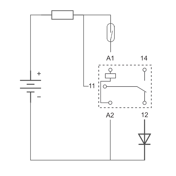

von A. P. (adiausberlin)
@gruebler:
Vielen Dank für die ausführliche Antwort.
Deine vorgeschlagene Möglichkeit 1 möchte ich umsetzen.
Ich habe anscheinend die Kontakte falsch belegt. Könntest du bitte mir
die Ein- und Ausgänge nennen.
Ich habe die Schaltung vom Relais in meinem ersten Beitrag hochgeladen.

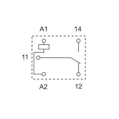

@ho-bit-hun-ter:
Vielen Dank für die Hilfe. Ich habe das mal in einen Schaltplan gepresst
Kannst du die bitte überprüfen.
@Kurt A.:
Betriebspannung: 5V liegen am Led-Stripe an
von Patrick J. (ho-bit-hun-ter)
Hi
Den Widerstand packte ich nur vor die LED, sonst passt die Schaltung
aber.
Nebenbei, die Kontakt-Nummern 11, 12, 14
-> die erste Ziffer ist die Nummer des Kontakt - hier 1
die zweite Nummer sagt, um was für einen Kontakt es sich handelt:
1-2  Öffner
3-4  Schließer
Bei einem Wechsler sind 1 und 3 identisch und nur die 1 wird angegeben.
Somit ist die 11 die Wurzel des ersten Kontakt.
Die 24 wäre der Schließer des 2.ten Kontakt - dafür muß das Relais aber
dann auch zwei (oder mehr) Schalt-Kontakte haben.
A1 und A2 sind die Spulenanschlüsse.
Wie bereits erwähnt, achte drauf, daß das Relais für 5V DC geeignet ist
(gehe jetzt davon aus, daß die LED-Stripes mit Gleichspannung = DC
betrieben werden)
MfG

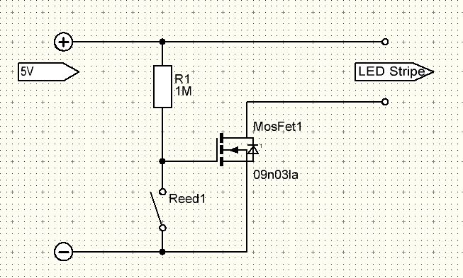

von Kurt A. (Gast)
Mein Schaltungsvorschlag mit sehr geringem Ruhestrom.
Der Mosfet kann irgend ein Logiklevel sein. Ich habe meinen aus einer
defekten Grafikkarte abgelötet.

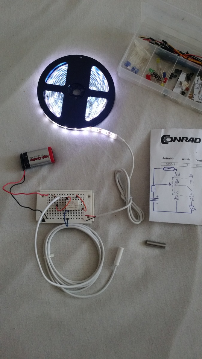

Im Anhang findet ihr das Ergebnis auf dem Breadboard. Ich werde als
nächstes den Vorschlag von Kurt A. mit den Mosfet mal angehen.

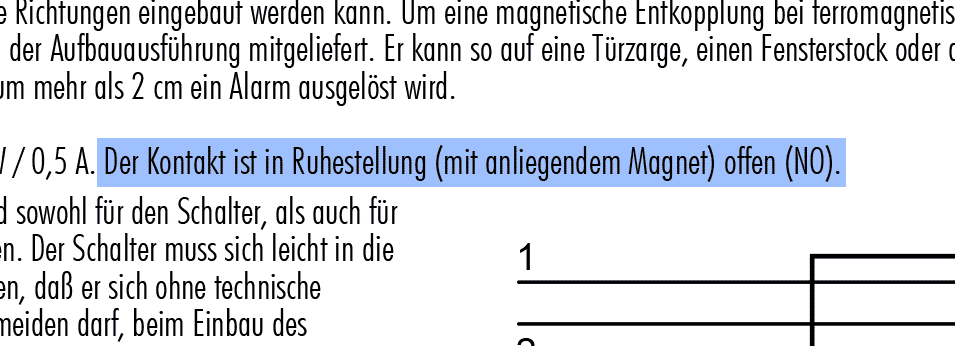

von John (Gast)
Patrick J. schrieb:
> Ich lese das NO so, daß unbetätigt (also ohne Magnet) der Kontakt offen
> ist (normaly open) - also eher ein 'ganz normaler' Reed-Kontakt.
Ich lese das so -> siehe Bild (Auszug aus Datenblatt)

von Kurt A. (Gast)
A. P. schrieb:
https://www.conrad.de/de/mosfet-vishay-irf510pbf-1-n-kanal-43-w-to-220-162402.html
> Denke er sollte passen.
Der passt bei 5V leider nicht. Die Schaltspannung (VGS) ist bei 10V.
Damit zu hoch um bei 5V zuschalten.
Dieser sollte passen:
https://www.conrad.de/de/mosfet-stmicroelectronics-stp16nf06l-1-n-kanal-45-w-to-220ab-156110.html
