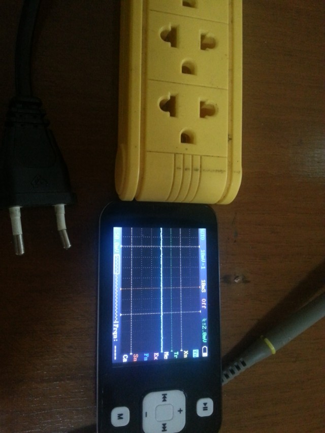

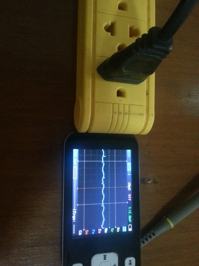

Hallo liebe Leute, Woher kommt denn dieses rauschen hier zwischen masse und masse sobald man an der steckdose anschliesst? Es sind zwar nur 10mV aber dennoch. Kriegt man das auch weg? Lg Renato

Sorry, ich kann weder die Zeitbasis erkennen (50Hz?), noch wo an was Du misst.oder was "Masse" bei Dir heisst. Das kann alles mögliche sein. Das 50Hz-Netz ist alles andere als "sauber" und durch die womöglich große Leiterschleife, die du aufgespannt hast (Keine Ahnung, wie du gemessen hast) koppelt sich alles mögliche an Störungen ein, welche auch unter Umständen durch eine Unterabtastung in ein niedrigeres Frequenzband gefaltet wurden. Sag am Besten mal etwas zu deinem Aufbau, was wie wo und womit du genau gemessen hast.

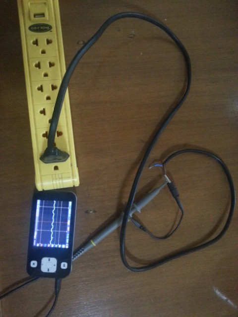

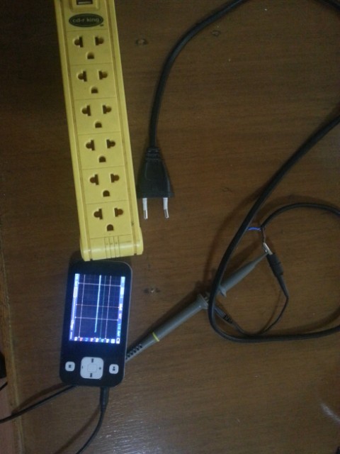

Danke erstmal. Hier also der Aufbau. Ja es ist 50Hz schwingen mit ein paar mV amplitude. Renato schrieb: > Hier also der Aufbau. Du hast doch nicht alle Latten am Zaun! Ist das die Oszilloskop-App fürs iPod? ;))) Bei Deinem Aufbau kann ich nicht erkennen wo die "Masse"-Klemme (die mit der Krokodilsklemme) angeschlossen ist. Eine Spannungsmessung bestimmt einen Potentialunterschied. Was genau da in der Software und dem mp3-player passiert wird wahrscheinlich hier nicht klärbar sein. Chris F. schrieb: > Bei Deinem Aufbau kann ich nicht erkennen wo die "Masse"-Klemme (die mit > der Krokodilsklemme) angeschlossen ist. Entschuldige bitte, aber so blind kann man doch echt nicht sein! Es sei denn, du hast Bild #3 und #4 verpasst: Beitrag "Re: Masse, rauschen" Über die 10mV würde ich mir bei deinem "Aufbau" die geringsten Gedanken machen.

Md M. schrieb: > Alter.. > > Renato schrieb: > Soll ich denn noch ein oranges > sicherheitsband aufstellen? > > Das war bis jetzt die beste Idee, die du zu dem Thema hattest Also danke fuer einen besseren Rat? :-) Oiso! Der TO is ma net wurscht! Wieso messen? Auf beiden Bildern ist zu sehen, dass Masse des Tastkopfes und die Messspitze kurzgeschlossen sind, N oder L über die Steckdose an einem Pol auch auf der Messspitze, der andere Pol in der Luft... Bitte, was soll dieser Schwachsinn zeigen???
#4884369
Mani W. schrieb: > Wieso messen? > > Auf beiden Bildern ist zu sehen, dass Masse des Tastkopfes und die > Messspitze kurzgeschlossen sind, N oder L über die Steckdose an > einem Pol auch auf der Messspitze, der andere Pol in der Luft... > > Bitte, was soll dieser Schwachsinn zeigen??? Ja und genau das ist die frage hierzu: woher kommt dieses rauschen schlussendlich? kriegt ich irgendwie auch die realen 0mV die es eigentlich sein sollten? Das ist kein Rauschen, sondern eine Störstrahlung vom Netz, und mit deiner Schleife wird diese zur Antenne... So haben wir früher (TM) die Funksender mit 27 und 40 MHz geprüft...

Mani W. schrieb: > Das ist kein Rauschen, sondern eine Störstrahlung vom Netz, und > mit > deiner Schleife wird diese zur Antenne... > > So haben wir früher (TM) die Funksender mit 27 und 40 MHz geprüft... Das rauschen kommt erst exakt nachdem ich mit dem tastkopf das kabel beruehere. Du meinst also das der tastkopf zur antenne wird oder tastkopf plus kabel etc? Wie sollte ich messen um den effekt zu vermeiden? Am besten waer: Gibts da nen stichwort zu passender lektuere? Dann kann ich mich selber schlauer machen. Renato schrieb: > Du meinst also das der tastkopf zur antenne wird oder tastkopf plus > kabel etc? Genau! Renato schrieb: > Wie sollte ich messen um den effekt zu vermeiden? Was willst Du messen?
#4884377
Renato schrieb: > > Ja und genau das ist die frage hierzu: woher kommt dieses rauschen > schlussendlich? kriegt ich irgendwie auch die realen 0mV die es > eigentlich sein sollten? Wer sagt denn, dass es "real 0mV" sein sollen? Dazu müsstest Du "real" unendlich kurze Verbindungsleitungen anstöpseln. An dem real vorhandenen Widerstand zwischen Messpunkt und dem realen Massepunkt der Schaltung im DSO fallen halt die "gemessenen" 10mV ab. Im Übrigen wirst Du manchmal solche Störimpulse auch haben, nur wenn Du die Krokoklemme an die Messspitze klemmst. Eine Verbindung mit N oder L ist dazu in störverseuchter Umgebung nichtmal nötig. Old-Papa Renato schrieb: > Md M. schrieb: >> Alter.. >> >> Renato schrieb: >> Soll ich denn noch ein oranges >> sicherheitsband aufstellen? >> >> Das war bis jetzt die beste Idee, die du zu dem Thema hattest > > Also danke fuer einen besseren Rat? :-) Besser als ein Sicherheitsband wär es, dir für wenig Geld eine Steckdosenleiste mit Schutzkontakten zu kaufen. Wenn in eine Steckdose ein SchuKo-Stecker passt, sollte die Steckdose auch einen Schutzkontakt aufweisen. Das, was du da hast, wurde dir sicher nicht legal in Deutschland verkauft und du gefährdest u.U. dein Leben und vielleicht das anderer.

Das ist die neue Kamikaze-Universal-Steckdosenleiste für lebensmüde Leute, die gerne Experimente mit Geräten machen, deren Funktionsweise sie nicht verstehen. Kann man auch prima mit in die Badewanne nehmen. Mal im ernst: Du hast mit deiner Krokoklemme eine Leiterschleife gebaut, die magnetische Wechselkfelder in elektrischen Strom umandelt. Hinzu kommt, dass das Kabel, was du da mit dran geklemmt hast, als Antenne wirkt und irgendwelche elektromagnetischen Wellen empfängt.

Md M. schrieb: > Das, was du da hast, wurde dir sicher nicht legal in > Deutschland verkauft Renato ist evtl. gar nicht aus Deutschland. Aber zum Thema: Im Bild IMG_20170130_134300.jpg sieht es für mich so aus, als ob er den Eingang vom "Oszi" mit der Oszimasse gebrückt hat und einen Leiter (N oder L) vom Netz misst. Er misst also Mist ;-) 2⁵ schrieb: > Im Bild IMG_20170130_134300.jpg sieht es für mich so aus, als ob er den > Eingang vom "Oszi" mit der Oszimasse gebrückt hat Naja, das ist ja auch genau das, was er machen wollte. Er hat sich halt über das Ergebis gewundert, weil er erwartet hatte, im Aufbau nach https://www.mikrocontroller.net/attachment/318793/IMG_20170130_134300.jpg das gleiche zu messen wie im Aufbau nach https://www.mikrocontroller.net/attachment/318794/IMG_20170130_134306.jpg Masseklemme an eine, Tastkopf an die andere Ader...dann rauscht's nicht mehr! Geben wir doch Darwin mal wieder eine Chance.
#4885312
Dirk S. schrieb: > Masseklemme an eine, Tastkopf an die andere Ader...dann rauscht's nicht > mehr! Dann rauchts wenn er den 1:1 Tastkopf nimmt -> Max. Eingangsspannung: 80Vpp 2⁵ schrieb: > Dann rauchts wenn er den 1:1 Tastkopf nimmt -> Max. Eingangsspannung: > 80Vpp Aber das DSO zeigt auch keinen kruden Netzmüll mehr an. Und wenn ers anständig in der Hand gehalten hat ... schreibt er hier auch keine solchen Müll mehr!!!
