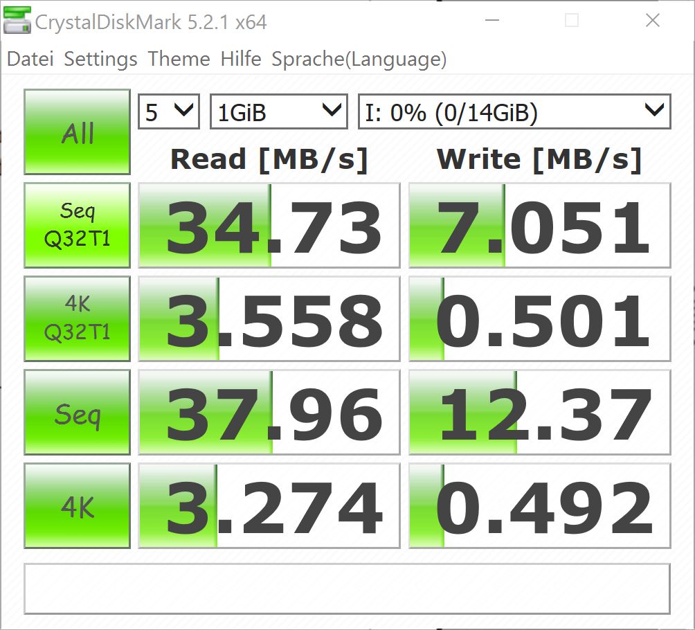

OP #4883352
Mich irritiert ja nur mein Test mit CrystalDiskMark auf dem PC (die hier
mit iozone getesteten Werte kommen ja von meinem Raspberry). Das Bild
hab ich mal angehängt und da heißt es bei 4k lesen 3.27 MB/s und bei 4k
schreiben 0.49 MB/s
Ich erhalte für
4k Random Read = 21700 bzw. 22037
4k Random Write = 2285 bzw. 7579
Wie soll das Zusammenpassen.
#4883724
Peter II schrieb:
> Messwerte von verschiedenen Tools
> sind nicht wirklich vergleichbar.
Es sei denn, sie nutzen das gleiche Verfahren.
Was ja hier (512k vs. 4k) nicht gegeben ist.
Aber da der OT nicht ansagt, was er mit dem Wissen machen will, spielt
es auch keine Rolle, welches Wissen er jetzt genau braucht.
