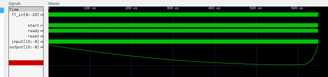

Puh, jetzt kann ich endlich damit arbeiten ... GTKWave konnte bis zum
Kompilieren aus dem Repo kein Festkomma (und wohl immer noch kein
Floating-Point) und GHDL zickte mit den Compiler-Schaltern, i386 Libs
und Reihenfolge der VHDL-Files rum ...
Das Festpunkt/Float-Package ist echt super ... Sowohl Synthese als auch
Simulation funktioniert :)
OP Persönliche Seite
Ah und GTKWave kann doch Fließkomma ... Allerdings fix auf 64Bit ...
Per:
fl_out <= to_float64(to_float(output));
funktionierts. Viel rumprobiert ... Anders scheint es nicht zu
funktionieren. Entweder taucht fl_out dann nicht im GTKViewer auf, oder
GHDL bringt einen Out-of-Bounds-Error oder oder oder ...
