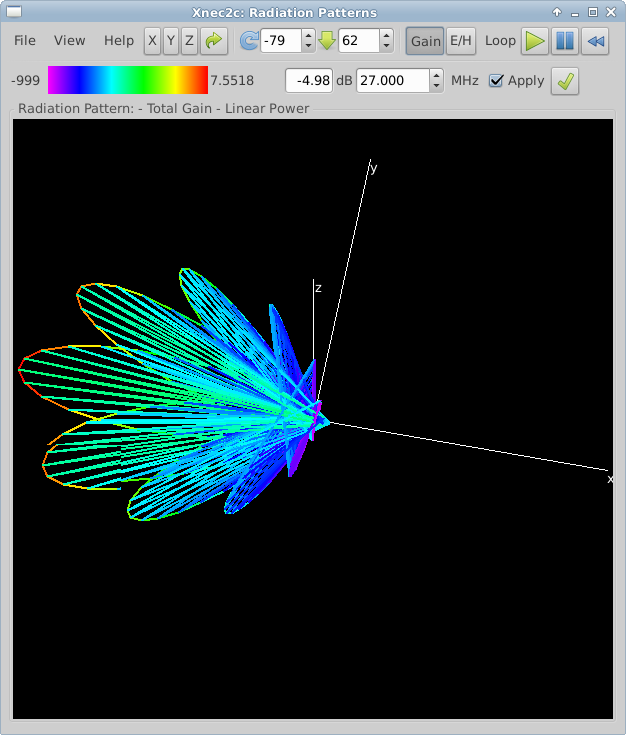

erster Versuch mit XNEC2C - warum ist das Strahlungsdiagramm so aufgeblättert?
Gast #4883508
Einen guten Tag an euer schönes Forum

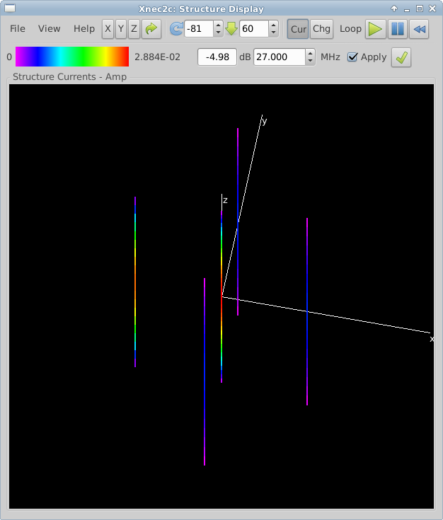

Ich versuche gerade als Erstlingswerk eine QH-Antenne mit XNEC2C zu
simulieren.
Die Stromverteilung sieht aus wie erwartet aber warum ist das
Strahlungsdiagramm in so viele Zipfel aufgefächert wo ich eine einzelne
Keule erwarte?
Erkennt jemand von euch was ich da falsch mache?

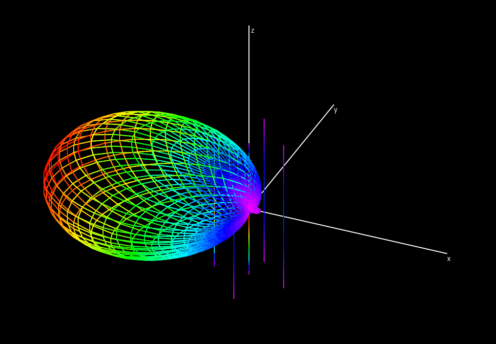

Gast #4894163
Meinen großen Dank @Alexander F. (alexf91), das war die Lösung
Ich hatte diese Zeile so aus einem Tutorial kopiert und bin davon
ausgegangen daß die schon korrekt sein müßte.
Jetzt läufts.
