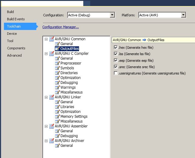

Hallo, ich heute mal eher mit eine kleinere Frage: Ich habe mir Atmel Studio version 7 installiert und frage mich warum der keine Hex-Dateien erzeugt? Es war lange her wo ich mit Mikrocontroller Programmierung Kleinigkeiten gebastelt habe und damals mit Version 6 ging das sehr leicht einzustellen. Finde leider im Internet auch sehr wenig darüber. Bedanke mich für jede Hilfe. Liebe Grüße :)

Sercan S. schrieb: > Ich habe mir Atmel Studio version 7 installiert und frage mich warum der > keine Hex-Dateien erzeugt? Von sich aus tut das Studio gar nichts aber wenn du es ihm (richtig) befiehlst dann tut es das auch.

Sercan S. schrieb: > Bedanke mich für jede Hilfe. In den Project Settings hast du alle Einstellmöglichkeiten. Natürlich musst du ein Projekt compilieren, "builden", sonst gibt es auch keinen Hex Code.

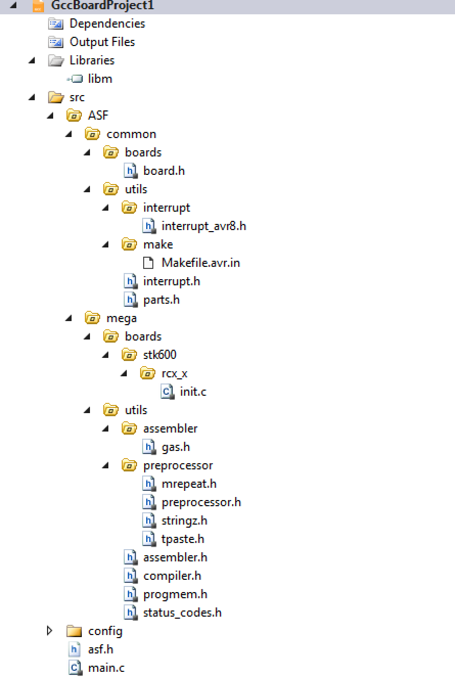

Hallo WSKäse danke für deine Bemühungen, dass du das nochmal gezeigt hast aber was mich wundert ist, dass ich es schon eingestellt hatte und denn noch kein .Hex-File produziert wurden ist... Natürlich ist mir auch klar, dass ich den Projekt builden möchte und das habe ich ebenfalls getan und siehe da immer noch kein .hex-File... Im Anhang kannst du einsehen was alles im Projekt ist...
Ehm.... Ich habe Atmel Studio neugestartet und da war im Outputfiles .hex-Datei plötzlich da :O Komisches Phänomen... Naja kann geschlossen werden -.-
