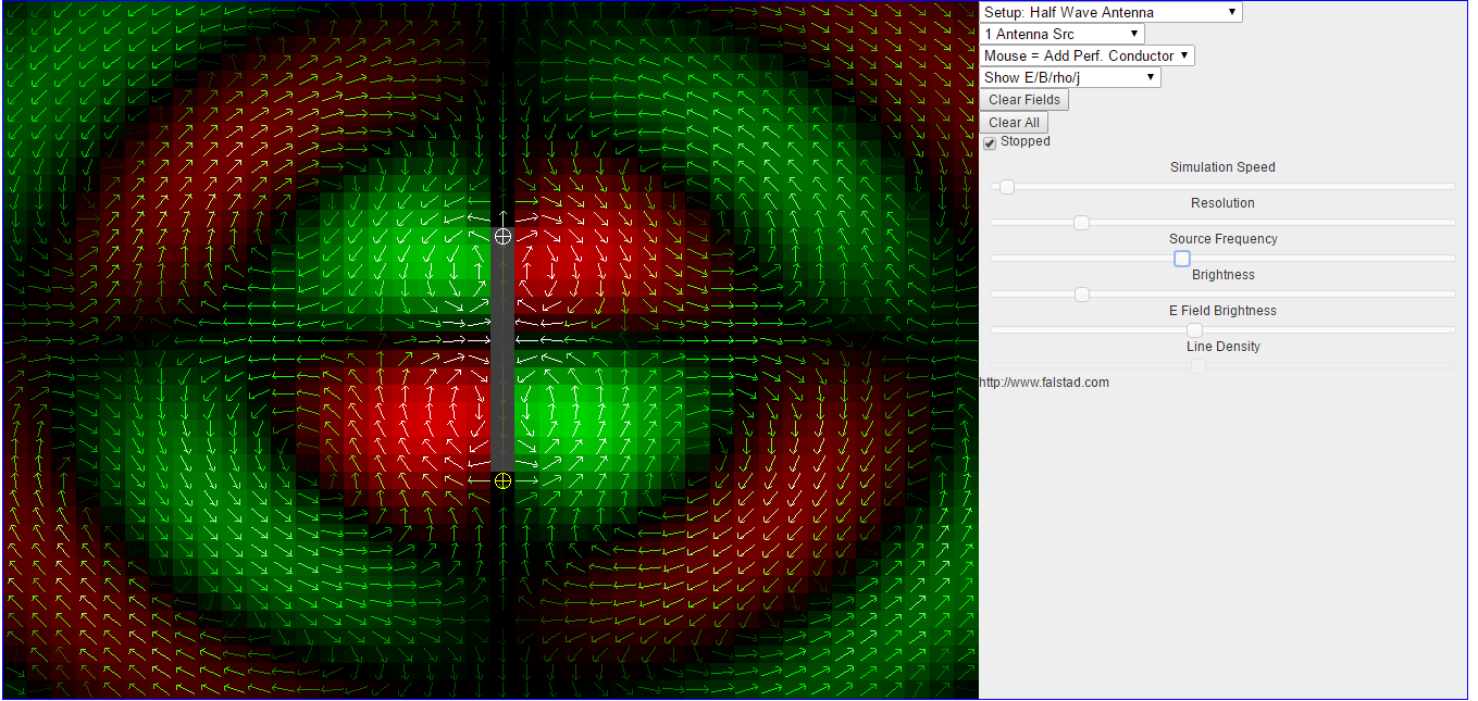

einige von euch kennen sicher den Feldsimulator von Falstad:
http://www.falstad.com/emwave1/fullscreen.html

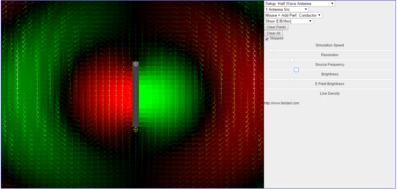

Ich hätte hierzu mal ein paar Verständnisfragen. Ich hab im Anhang zwei
Screenshots angehängt. Auf einem habe ich die Frequenz so eingestellt,
dass die Leiterlänge gleich der Wellenlänge (Lambda) entspricht und beim
anderen Bild der halben Wellenlänge (Lambda halbe). Habe ich das so
richtig gemacht? Oder ist mein Verständnis für das Tool falsch?
Die Pfeile im Leiter stellen ja den Strom durch den Leiter dar. Beim
Bild (Lambda) hat der Strom laut dem Tool zwei verschieden
Stromrichtungen. Wie kann so etwas sein? Beziehungsweise kann mir jemand
sagen, wie das gemeint ist?

Gast #4886698
Andreas schrieb:
> Habe ich das so
> richtig gemacht?
Bilder sehen plausibel aus!

Und doch, auch im Inneren des Leiters gibt es Felder, Magnetfelder
sowieso, aber im instationaeren Fall auch E-Felder. Dass die Stromdichte
unterschiedliche Richtung hat in dem genannten Bild, ist auch richtig.
Dort wo die Pfeile hin zeigen, sammeln sich eben positive Ladungen an.
