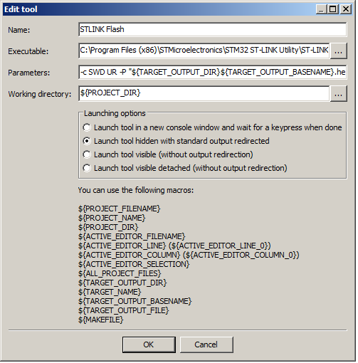

Ich hab mir dafür in Blocks einen Tool-Eintrag gemacht und ruf den
STLink auf:
Executable:
C:\Program Files (x86)\STMicroelectronics\STM32 ST-LINK Utility\ST-LINK
Utility\ST-LINK_CLI.exe
Parameters:
-c SWD UR -P "${TARGET_OUTPUT_DIR}${TARGET_OUTPUT_BASENAME}.hex"
0x08000000 -V "after_programming" -Rst -Run
Das funktioniert auch im Bitz, ob da jetzt eine andere Möglichkeit
eingebaut wurde hab ich noch nicht gesucht.
Gast #4884412
Muss ich bei den Parametern noch was anpassen?
Wenn ich die Software flashe passiert nicht das, was es eigentlich soll.
Wenn ich es mit StLink direkt flashe funktioniert es.
Gast #4884425
Launching tool 'STLINK Flash': C:\Program Files (x86)\STMicroelectronics\STM32 ST-LINK Utility\ST-LINK Utility\ST-LINK_CLI.exe -c SWD UR -P "bin\Debug\STM32_Timer_Tutorial.hex"  (in C:\Users\Hm\Desktop\STM32_Timer_Tutorial)
Tool execution terminated with status 0
Nur geht meine Test LED nicht an.
