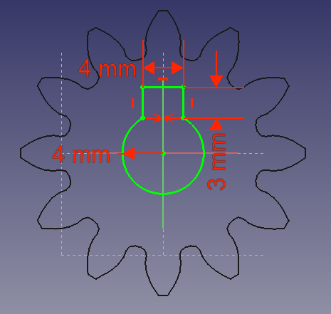

Hallo Zusammen,
vielen Dank für die vielen Antworten, damit habe ich ja gar nicht
gerechnet :)
Viele verschiedene Methoden - Wenn man das innere des Zahnrads wie im
Bild gezeigt konstruiert, sollte die Variante mit der angefeilten Welle
doch eigentlich ganz gut klappen. Oder seht ihr hier Einwände?
Dann müsste ich mir im Grunde nur noch einen kleinen Quader anfertigen,
welche ich zuerst an die gefeilte Stelle platziere und anschließend das
Zahnrad darüber platziere. Oder habe ich hier einen Denkfehler? :)
Diese Lösung finde ich deswegen schön, da sie z.B. im Vergleich zu
Stellringen keinen zusätzlichen Platz auf der Welle benötigt.
Viele Grüße,
  Thomas

#4885715
Tr schrieb:
> Naja wenn du das Zahnrad erst noch anfertigst kannst du den Keil sparen.
> Einfach die Welle abfeilen und ein "D" förmiges Loch ins Zahnrad
> schneiden wie bei Poti Knöpfen.
Vorausgesetzt, das Zahnrad soll an das Ende der Welle und nicht
mittendrin hin, zwischen den Lagern.
https://www.konstruktionsatlas.de/antriebstechnik/welle-nabe-verbindung-formschluss.shtml

Zahnrad, das du wohl konstruiert und ausgeschnitten hast, in der Mitte
eckig.Brauchst dann halt ein neues Zahnrad.
