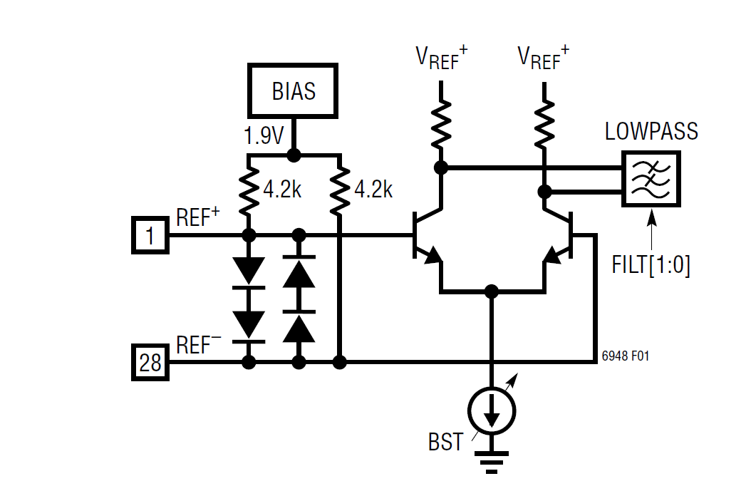

entwerfe gerade eine PLL für Frequenzsynthese mit dem IC LTC948. Auf der
Suche nach dem richtigen 100MH-Oszillator als Referenzfrequenz sind
einige Fragen aufgetaucht.
   - Welche Ausgangstreiber passt am besten zum IC? (CMOS, HCSL, HCMOS,
TTL,
     PECL, LVDS, …)
   - Werden die Eingangstransistoren voll durchgeschaltet?
   - Was sollte man bezüglich der Spannung bei  einem Single-ended
Signal
     beachten?
   - Welche Art von Oszillator? (Mems, Quarz,TCXO)
   - Was würdet Ihr nehmen - Single-ended  oderDifferential?
Die Eingangsstufe vom LTC6948 besitz ein internes Bias-Netzwerk
(1,65-1,85-2.25V) und soll deshalb benötigt es einen Kondensator vor dem
Eingang.
Weitere Eckdaten sind: Vpp :0.5-2-2,7V ; Duty Cycle bei 50%; Widerstand:
5,8-8,4-11,6 kOhm; Kapazität: 14pF; SlewRate größer 40V/us;
Vielen Dank und freundliche Grüße
Fred

Wo willst Du einen Ausgangstreiber anschließen? Vor der
Eingangsschaltung?
Das Datenblatt sagt was von 0,5V...2,7VUpp mit mindestens 20V/µs. Die
0,5Vpp entspricht wohl etwa 0dbm Leistung an 50Ohm - kann doch ein
normaler Oszi ohne weitere Nachverstärkung.
Die max. 2,7V ergeben sich wohl aus den Eingansschutzdioden - da sollte
man wohl ohnehin keinen "harten" Treiber vorschalten.
Da dies ein Differenzverstärker ist, sicher.
>Signal
>     beachten?
Ich würde einfach einen der Inputs mit einem C auf Masse legen.
Ein rauscharmer ;-)
Differential ist sicherlich besser, schon wegen möglicher
Gleichtakteinstreuungen, Masseschleifen, ...

Ohh Sorry, Ja, meinte natürlich den LTC6948.
Mit der Ausgangsstufe mein ich den Signalausgang/Übertragungsart vom
Oszillator und keine Extraverstärkung. Oszi und PLL sollen mit 3,3 V
betrieben werden.
Nach den Transistoren aus dem  „Schaltplan“ im Datenblatt und der etwas
höheren Geschwindigkeit hab ich als erstes zu TTL tentiert. Aufgrund der
Verfügbarkeit, dem ähnlichen Verhalten wird CMOS immer interessanter.
Wenn ich den Oszillator mit 3,3V betreibe ergibt sich min. Vpp = 2,7V =
min. 90%*3,3V – max 10%*3,3V. Durch Termination mit einem 50 Ohm
Widerstand am Eingang vom LTC6948-IC, würde ein Spitzenstrom von 60mA
fliesen. Die meisten Oszillatoren können nur weniger Strom (6-45 mA)
liefern. Als Beispiel Oszillator:
http://www.mouser.com/ds/2/40/kc7050a_c3_e-514817.pdf
Geht der Baustein dadurch nicht in Begrenzung, was die Symmetrie
verschieben kann?
