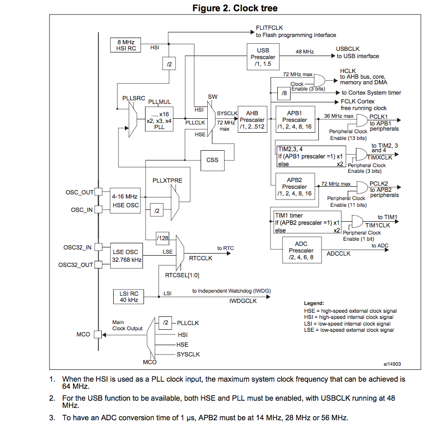

ich versuche den Systemtakt von einem STM32F103C Board ohne externen
Quartz auf 56MHz einzustellen.
Ich weiss nicht genau wie ich die Multiplikatoren und Prescalers auf
Register Ebene einstelle. Kann mir jemand bitte helfen danke!

Gast #4886405
erfolgreich konfiguriert auf 56MHz
void System_Clock_Setup(){
  RCC_PLLConfig(RCC_PLLSource_HSI_Div2, RCC_PLLMul_14);
  RCC_PLLCmd(ENABLE);
  while(RCC_GetFlagStatus(RCC_FLAG_PLLRDY) == RESET) {}
  RCC_SYSCLKConfig(RCC_SYSCLKSource_PLLCLK);
  /* Set HCLK, PCLK1, and PCLK2 to SCLK (these are default */
  RCC_HCLKConfig(RCC_SYSCLK_Div1); // 56 MHz
  RCC_PCLK1Config(RCC_HCLK_Div2);  // APB1 28MHz, max 36MHz
  RCC_PCLK2Config(RCC_HCLK_Div1);  // APB2 56MHz
