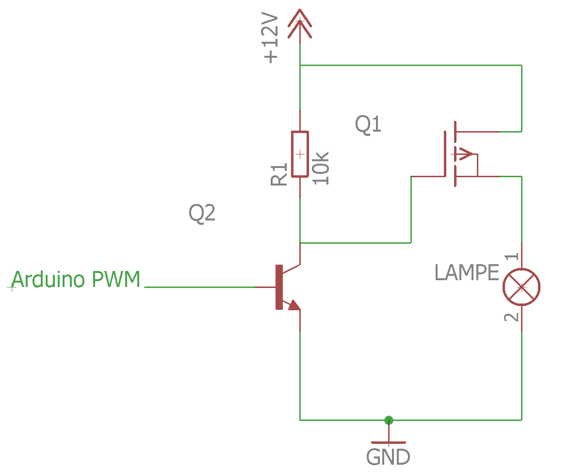

von Micha (Gast)
Ich habe mittlerweile einen Schaltplan erstellt. Da ich wie schon
geschrieben leider wenig Erfahrung mit den elektronikbauteilen habe,
frage ich deshalb hier, ob mir jemand vielleicht einen geeigneten
Transistor bzw Mosfet für diese Schaltung empfehlen kann. Wenn möglich
auch so einen, den ich bei Reichelt oder Conrad bestellen kann (Profets
hab ich da nämlich nicht gefunden )
Wenn die Schaltung nicht gut ist, kann auch jeder gerne konstruktive
Kritik äußern.
Vielen Dank
von Thomas Forster (Gast)
Micha schrieb:
> bei Reichelt bestellen kann (Profets
Oh doch, die gibts da.
z.B. BTS 432
von Micha (Gast)
> z.B. BTS 432
das ist aber n Kanal oder?
ich will aber plus schalten, da brauch ich doch einen p Kanal oder?
von Manfred (Gast)
Micha schrieb:
>> z.B. BTS 432
Bitte kreuze an:
[ ] Ich habe das Datenblatt angeschaut
[ ] Fragen ist einfacher
Im Kopf des Datenblattes steht "Highside Power Switch".
Direkt auf der ersten Seite ist die Grundschaltung.
Anders formuliert: Das ist genau das, was Du brauchst. Der ist von den
Eckdaten her für Betrieb an Kfz-Netzen ausgelegt und kann direkt aus
Deinem Arduino angesteuert werden. Nicht billig, aber eine saubere
Lössung.
von Thomas F. (igel)
Micha schrieb:
(BTS 432)
Ob der intern mit einem N-Fet schaltet kann dir egal sein da er eine
eingebaute Charge-Pump hat.
Einfach laut Datenblatt anschliessen und gut is.
von Brummbär (Gast)
Thomas F. schrieb:
> (BTS 432)
Kann ich ebenfalls nur empfehlen. Die Teile haben massig
Schutzschaltungen verbaut und sind direkt, ohne Vorwiderstände, vom
Arduino ansteuerbar. Sogar 3,3V reichen für die Ansteuerung aus.
Und sie sind für normalsterbliche, sprich Hobbyelektroniker, problemlos
beschaffbar.
