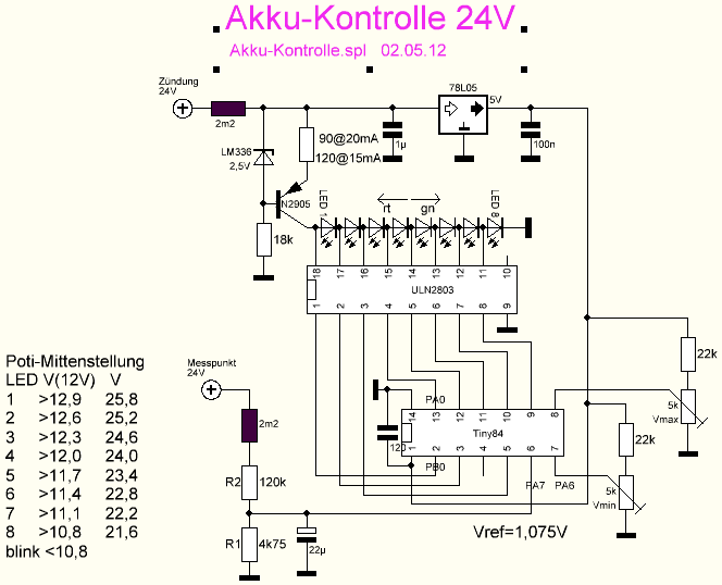

Hallo wollte mir eine Akkuanzeige bauen, so wie es jede powerbank hat. Habt ihr eine Idee wie sowas funktionieren würde? Ich benutze 5 parallel geschaltene 18650 akkus.

Spannung messen und per LED Reihe anzeigen ? PowerBänke haben dazu meist einen LiIon Überwachungschip mit Ausgängen für diese LED drin, du kannst einen LM3914 nehmen und nur zum Messen per Taster anklemmen. Oder mit LM393 selber aufbauen. Die üblichen japanischen LED Reihen Chips für 5 LEDs fangen immer bei 0 an, unbrauchbar für LiIon. Im Grunde sollte diese Schaltung das machen, was Du suchst: http://mouseworx.de/raspi/brick/images/led_layout.jpg Wobei die Vorwiderstände der LED je nach Bauart und Vorliebe angepasst werden müssten.

Danke Frank S. schrieb: > Im Grunde sollte diese Schaltung das machen, was Du suchst: > http://mouseworx.de/raspi/brick/images/led_layout.jpg > > Wobei die Vorwiderstände der LED je nach Bauart und Vorliebe angepasst > werden müssten. Glaub ich weniger. Würde da besser auf eine Referenzspannung setzen. Fred R. schrieb: > Würde da besser auf eine Referenzspannung setzen. Das macht die Schaltung ja mit LED1. Wozu hat denn der Opamp die Diode am Massepin? Verpolungsschutz? Michael B. schrieb: > Fred R. schrieb: >> Würde da besser auf eine Referenzspannung setzen. > > Das macht die Schaltung ja mit LED1. Die Vorwärtssspannung einer LED ist abhängig von dem die LED durchfliesenden Strom. Das Problem wird sein, das die Spannung des LION variert. Somit auch der Strom und die Spannung durch/über LED1. Da würde ich eher einen Trimmer einbauen, statt den R3. Fred R. schrieb: > Die Vorwärtssspannung einer LED ist abhängig von dem die LED > durchfliesenden Strom. > Das Problem wird sein, das die Spannung des LION variert. > Somit auch der Strom und die Spannung durch/über LED1. > Da würde ich eher einen Trimmer einbauen, statt den R3. Widerstandstrimmer? hat man dochn ähnliches Problem. IMHO ist die LED besser.

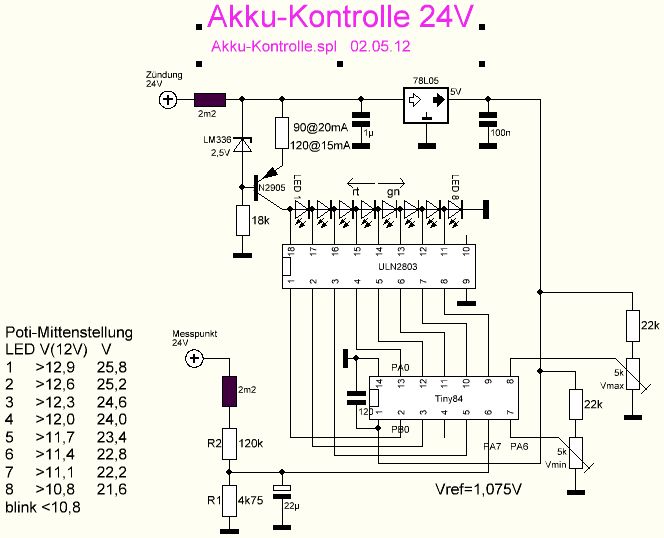

Ich hatte mal eine Akku-Anzeige für einen alten Gabelstabler mit 24V-Akku gebaut. Zur Messung und Anzeige habe ich einen AVR genommen - siehe Schaltplan. An den Poties kann man Minimum und Maximum des Bereichs einstellen, der dann linear in 8 Bereiche eingeteilt wird. Das ist schon Jahre ohne Reklamation in Betrieb. Für einen einzelnen LiIon-Akku muss man natürlich einiges ändern - die LEDs hintereinander geht dann nicht. Aber sicher ohne ULN direkt an den AVR-Ausgängen - die Schaltung wird dann um einiges einfacher. Nur so als Anregung ... Antwort schreiben |
