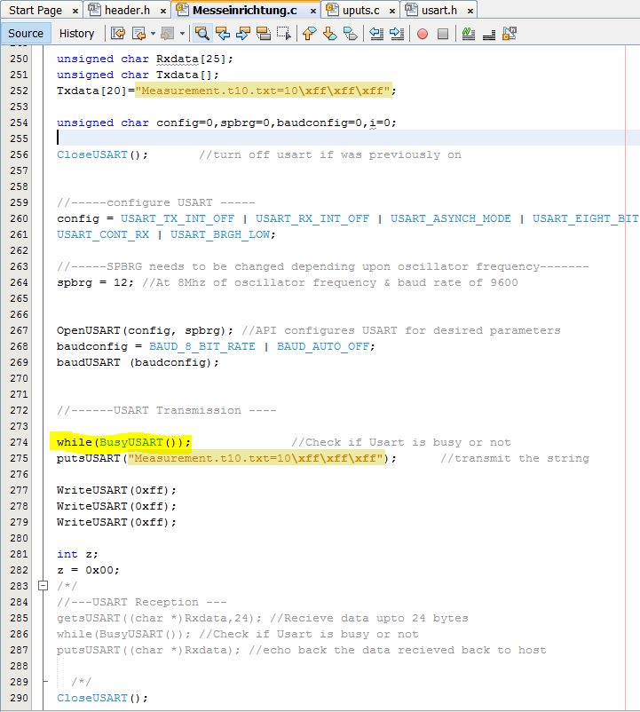

ich versuche gerade eine Kommunikation über die serielle Schnittstelle
des PIC18F2550 mit einem Nextion Display aufzubauen. Ich richtete mich
dabei nach dem Beispiel von Mikrochip aus der Peripheral Library. Nach
dem Compilieren bleibe ich jedoch wenn ich Daten senden möchte in einer
Schleife (while(BusyUSART());) hängen.
Mein kleines Beispiel habe ich mit der Markierung an der Fehlerstelle
als Bild angehangen.
Wisst ihr, warum er dort hängt?
Viele Grüße,
Simon

Achim S. schrieb:
> Weil busyUart niemals 0 zurück liefert.
> Danke, gerne.
> Warum siehst du dort.
geht es auch etwas genauer? Das er eine 1 liefern muss weiß ich auch,
aber warum tut er dies nicht ?
