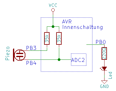

Was mich an deinem Code verwirrt: Du liest den Eingang 2 digital ein.
Was hast du denn für einen Sensor angeschlossen? Müsstest du nicht einen
ADC nutzen?
So würde ich das ohne Arduino mit einem ATtiny13 machen:
#include <avr/io.h>
#include <util/delay.h>
int main()
    DDRB  = 0b00000001;
    PORTB = 0b00011000;
    ADMUX = 2;
    ADCSRA = (1<<ADEN)+(1<<ADSC)+(1<<ADATE)+(1<<ADPS2);
    _delay_ms(1000);
    while (1)
        while ((ADCSRA & (1<<ADIF))==0);
        if (ADC<1014)
            PORTB |= 0b00000001;
            _delay_ms(1000);
        ADCSRA |= (1<<ADIF);
PB1 = Leuchdiode mit Vorwiderstand
PB3 und PB4 = Piezo-Schallwandler
Weitere Bauteile: Batterie (3-5V) und ein 100nF Kondensator an VCC+GND.
