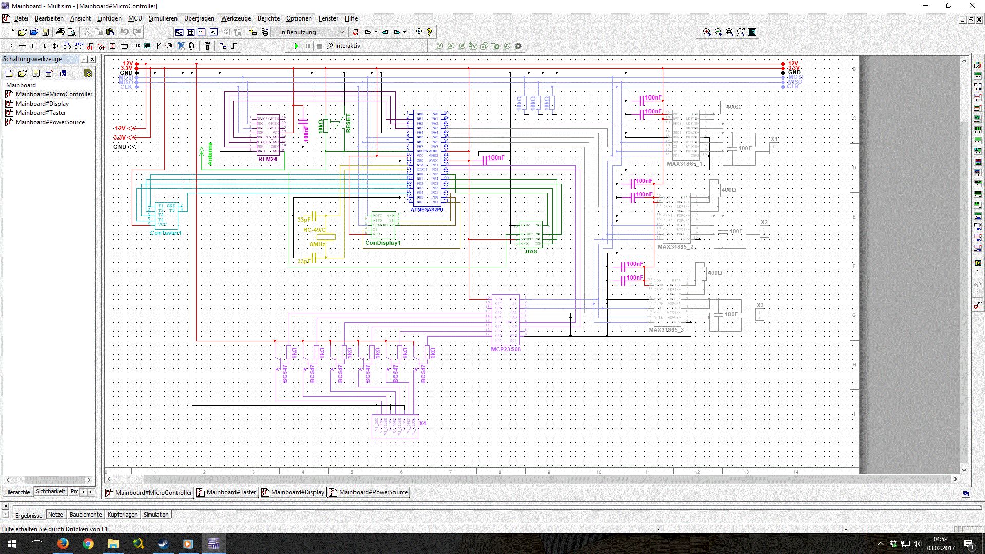

Ich habe das Problem das ich das Programm starten kann und es dan auch
läuft.
Aber nach ein paar Minuten Quittiert der Controller seinen Dienst. Das
Dispaly ist aus und
Sprich er reagiert auf nichts mehr nicht auf Reset Taster noch auf
Spannung wegnehmen und wieder anlegen.
Ich muss dann immer einen alten Software Stand auf spielen und danach
kann ich dieses Programm wieder auf spielen der Fehler bleibt aber.

Es ist keine gute Idee, im Hauptprogramm aufs LCD zu schreiben und das
gleiche auch in der ISR zu tun. Erstens kann es ja sein, das das
Hauptprogramm unterbrochen wird (und das auch mitten im sprintf) und
zweitens kostet die LCD Nummer in der ISR verdammt viel Rechenzeit.
Was passiert z.B., wenn der ISR Counter 10 ist, aber die Ausgabe auf dem
LCD gerade aktiv ist? Die ISR wird sofort wieder getriggert und so
weiter.
Wenn aber auch Reset nicht funktioniert, musst du dich mal um die
Beschaltung des MC kümmern. Abblockkondensatoren sind obligatorisch an
allen Versorgungs- und Groundpärchen. AVCC muss versorgt werden.

Guten Morgen Matthias S,
Das mit der ISR und mit main ist eigentlich nur so, weilich das Programm
erst zum laufen bringen wollte.
Ich habe auch mit anderen Progammteilen meine Problem.
das das Display sich abschaltet und ich den MC jedes mal reseten muss.
Aber das der MC garnicht mehr reagiert war bis jetzt nicht der Fall.
Ich hjabe dir mal den Schaltplan hoch geladen.
Gruß Nutnic
um die SW zu testen würde ich erstmal die ISR leer machen und nur das
overflowCounter++; drin stehen lassen, der overflowCounter muss dann
noch als volatile deklariert werden. Der Counter wird ja in der main()
ausgegeben und müsste hochzählen.
Dann noch Versorgungsstrom/spannung beobachten. Wird da evtl. etwas
heiss wg. Hardwarefehler?
Ich sehe nicht, wie die Transistoren jemals schalten sollen.......
Verdächtig... verdächtig...
Und Aref auf 3.3V zu klemmen, kann/wird böse sein, z.B. kann es diese
"Abschmierer" verursachen.
Ich kenne das DOGM Display und die verwendete Lib nicht, gibt es da
evtl. noch ein Init() das als erstes aufgerufen werden muss? Bei
gleichzeitigem Schreiben von main und ISR auf das Display könnte der Mix
auch das Display verprogrammieren.
