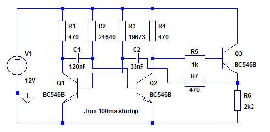

Im Unterricht bekamen wir die Aufgabenstellung diese Schaltung einer
astabilen Kippstufe mit Verstärkerschaltung in LTSpcie zu simulieren.
Keiner hat es geschafft, auch nicht der Lehrer. Er hat die selbe
Schaltung in PSpice und es funktioniert.
Nun habe ich den Auftrag bekommen es zum Laufen zu bringen, um die
bessere Note zu bekommen, aber ich verzweifel daran.
Gibt es irgendwelche Einstellungen oder Anfangsbedingungen die ich
machen muss?

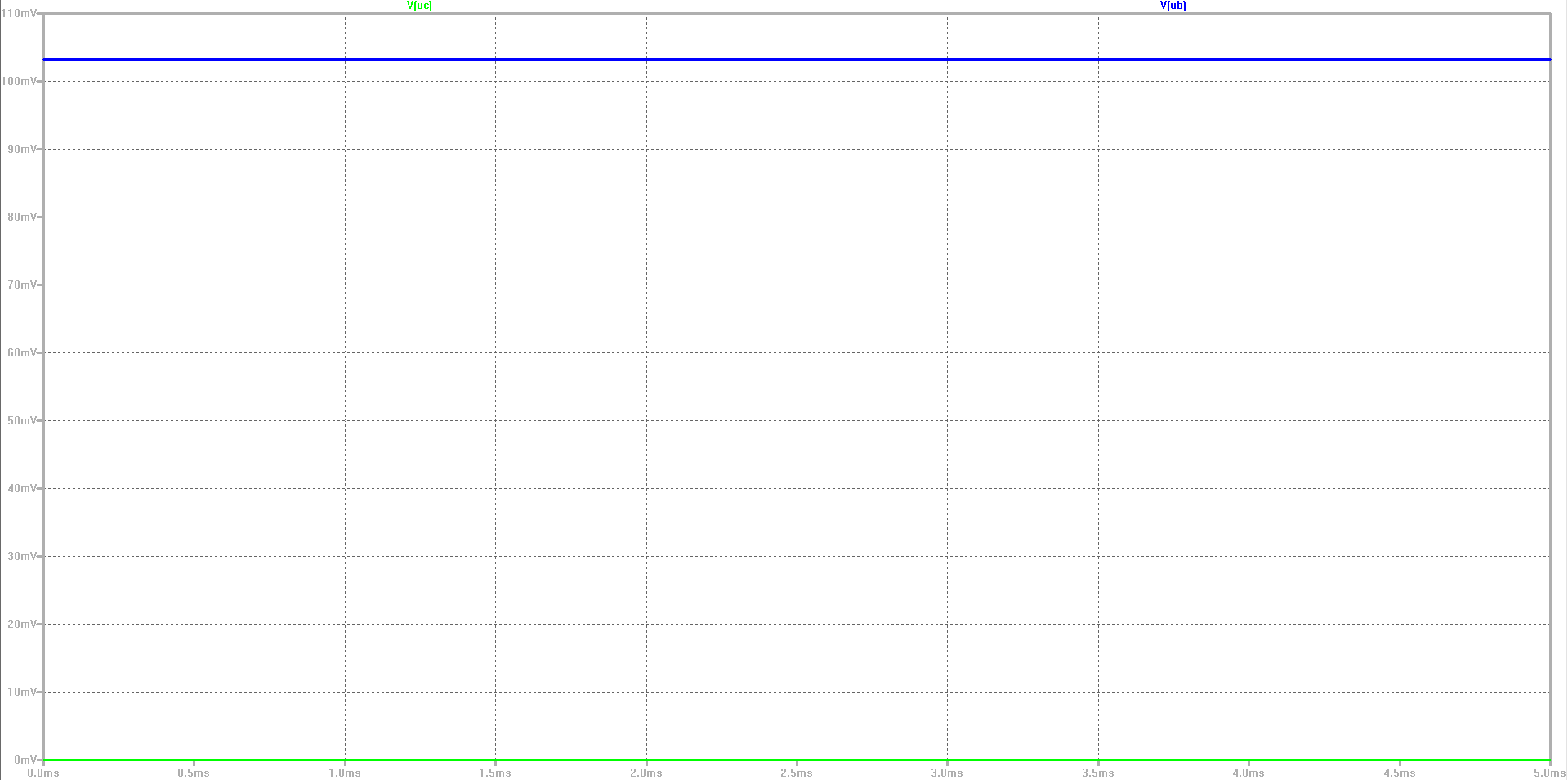

Wenn ich das aktiviere, kommt schon einmal was an, aber bei dem Ausgang
mit der Verstärkung ist es nur für ein paar µs HIGH statt den gewollten
ms. Beim anderen dann die µs LOW.

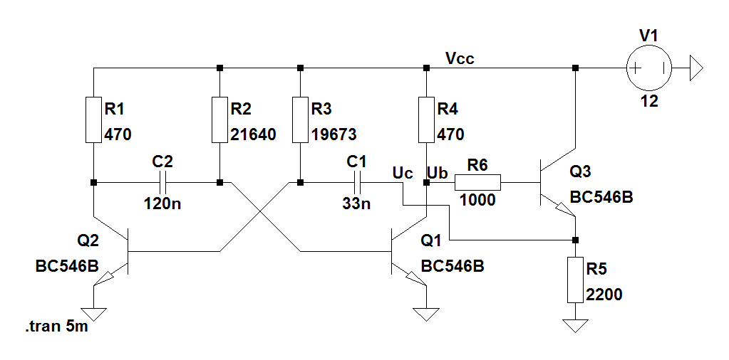

Ich hab jetzt beide Möglichkeiten probiert. Wenn ich den Kondensator
direkt verbinde verliert die Schaltung die Funktion, die steigende
Flanke steiler zu machen.
Jedoch wenn ich von C zum Emitter einen Widerstand anschließe kommt es
in der LOW Phase auf minimal 1,5 V, jedoch die Zeiten und die
Flankensteilheit passen.

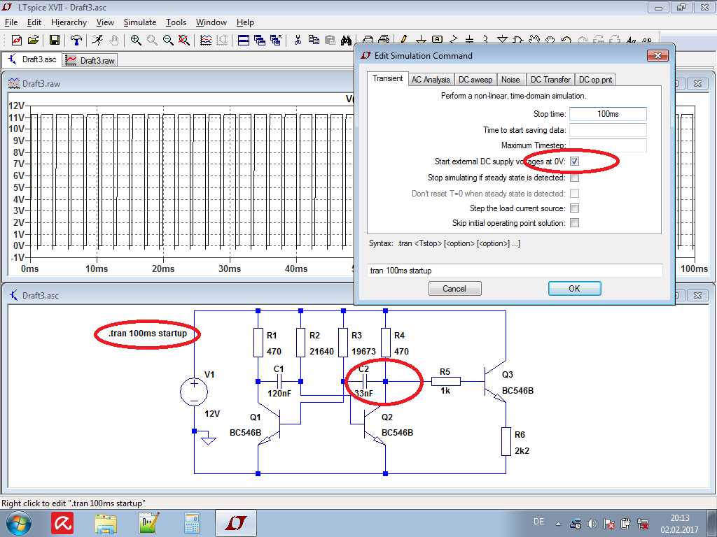

Ok danke an alle für die Lösungen!
Habe zum Schluss beim Emitter abgetastet und dort meine minimalen 1,5V
erhalten. Bei der Basis liegt das reine Rechteck-Signal an mit steiler
Flanke
