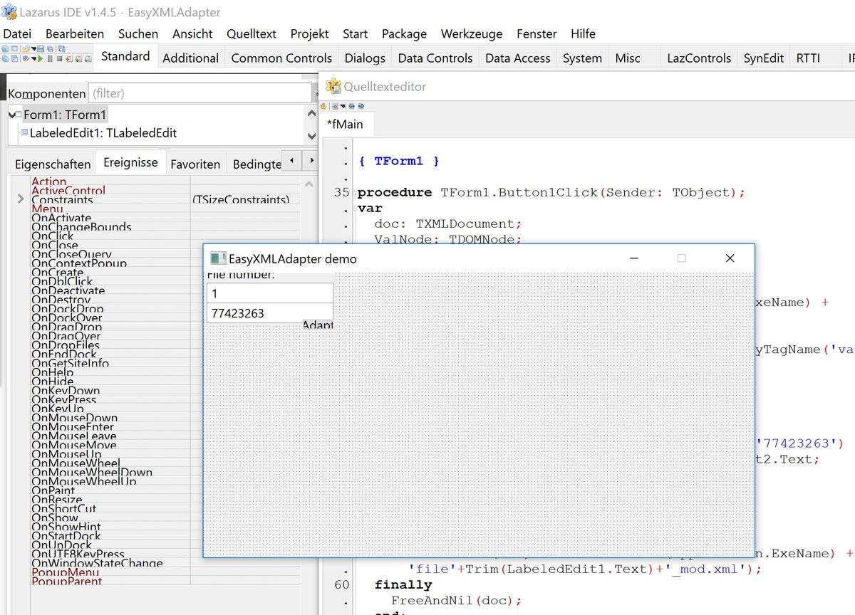

Ich habe bei total vielen Programmen das Problem, dass die Menüs
überlappen. So wie bei Lazarus auf dem Bild oder auch wenn ich Gimp
öffne.
Auf meinem Rechner ist Windows 10 64bit und ich habe ein 4k Display
Unter den Anzeigeeinstellungen/Bildschirmeinstellungen verschiedene
Settings getestet, hat aber nichts geholfen.
In den Settings von Lazarus hab ich nun gesehen, dass ich die Höhe der
Zellen im Objektinspektor anpassen kann.
Doch dummerweise ist die Oberfläche bei dem ich optisch meine Fenster
anordne dennoch überlagert. Ich weiß aber, dass dieses Projekt, so wie
ich es geöffnet habe, eigentlich passen müsste.

Lazarus ist da bzw. sind die Bibliotheken ähnlich wie das Original, die
VCL, etwas eingeschränkt bzw. ist da z.T. Handarbeit angesagt, wenn es
um HighDPI-Anwendungen geht.
http://wiki.lazarus.freepascal.org/High_DPI

Was man jetzt ausprobieren kann (das sieht u.U. aber
"gewöhnungsbedürftig" aus), sind die Kompatibilitätseinstellungen des
EXEs anzupassen.
Rechtsklick auf die Exe -> Kompatibilitätseinstellungen und mal etwas
mit den dortigen Einstellungen experimentieren.
Ansonsten bleibt tatsächlich nur der "saure" Apfel und die Anwendung
anzupassen. Darf das hier bei einer Neuentwicklung gerade auch machen...
