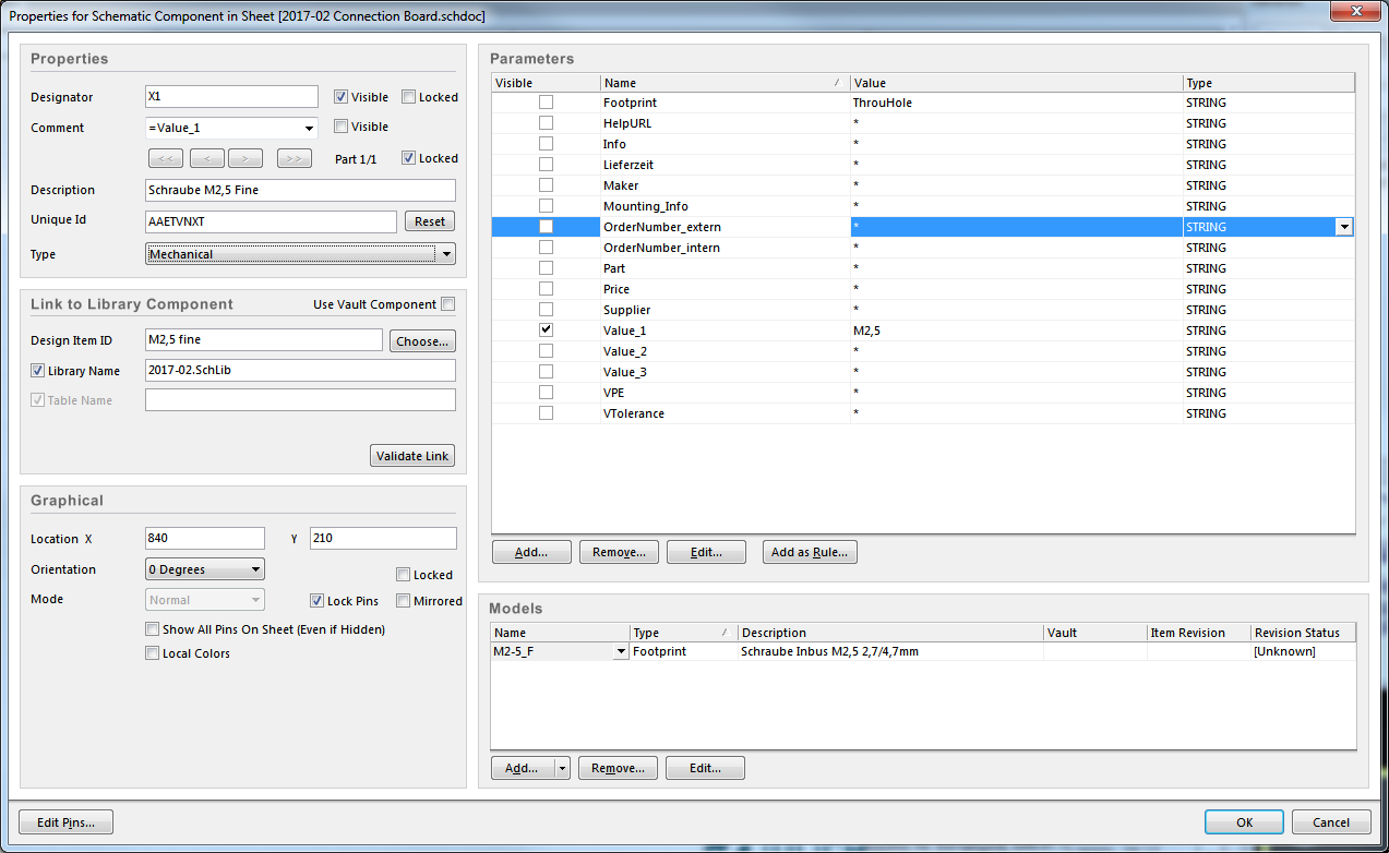

Ich arbeite AD 17.0.6 beruflich seit einem Jahr.

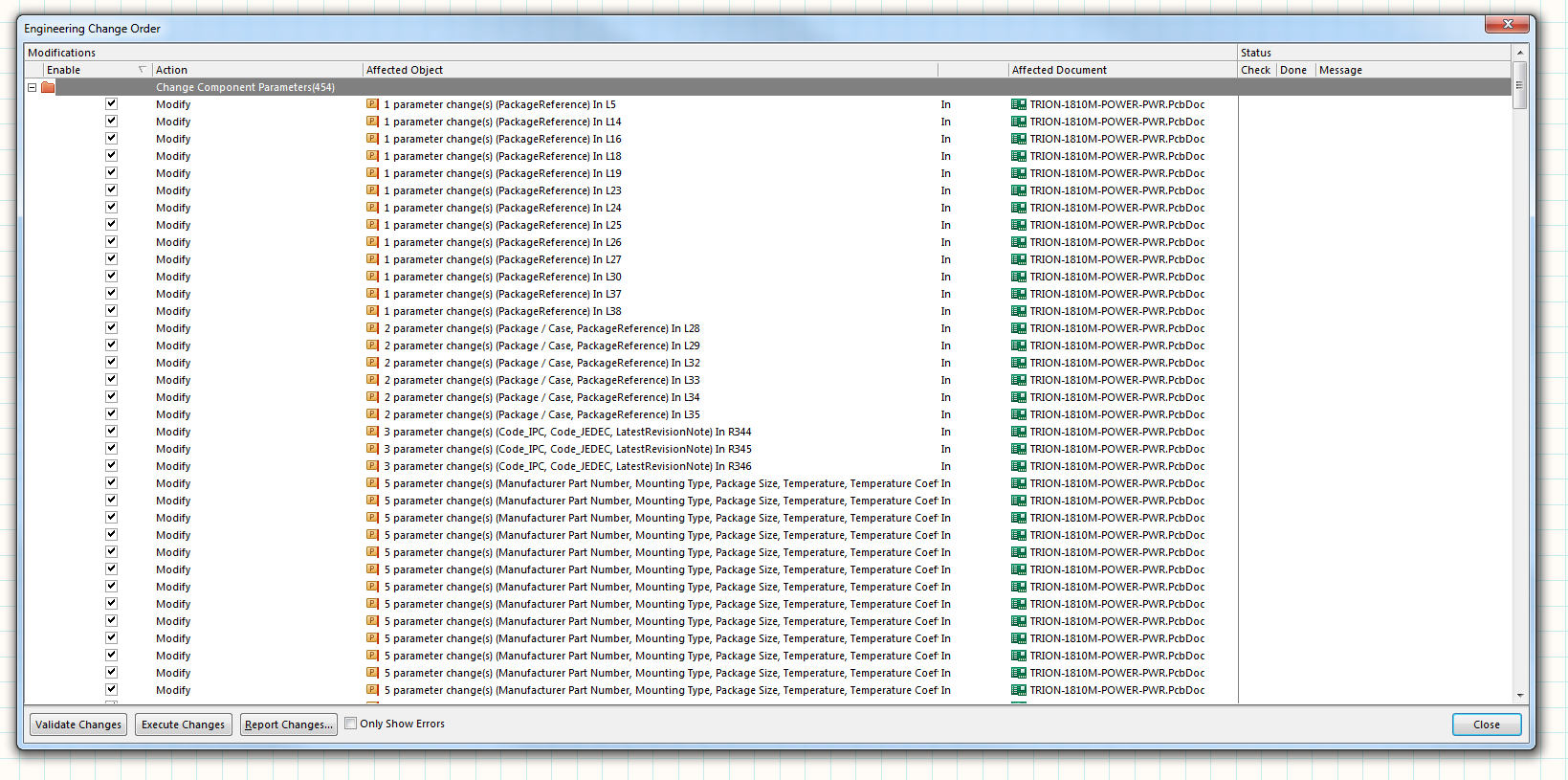

Wenn ich ein "Update PCB Document" mache, erscheint im neuen
Fenster(Engineering Change Order) viele gleiche Einträge mit
"Modify und Parameter changes".
Diese Einträge kommen aber nur, wenn ein * in den Value-Parameter(n) der
Componeneten(Bauteile) vorhanden ist. (z.B. Name=PackageReference,
Value=*)
Wenn ich den * ersetze mit einem anderen Zeichen (zB a) dann
macht der AD zwar(natürlich) beim "Update PCB Document" die Erkennung
und überträgt diesen Parameter korrekt ins PCB-file, dafür wird aber
beim nächsten "Update PCB Document" kein Modify Eintrag mehr
aufgelistet.
Ähnliche Problembeschreíbung habe ich gefunden unter:
"http://www.mbedded.ninja/electronics/general/altium/altium-bugs-and-things-to-watch-out-for";
Hier unter "PCB Editor Can’t Handle Unicode Characters In Component
Descriptions" steht, dass Unicode-Zeichen nicht verwendet werden können.
Nur ist der * kein Unicode-Zeichen und er wird generell oft verwendet um
eigentlich zu sagen dass dieser Parameter noch nicht definiert wurde.
Was mich nur stört ist, dass "Update PCB Document" immer die
gleichen Einträge für eine Modify erscheint aber es in Wirklichkeit
kein Unterschied da ist. Der * ist im PCB-Part-Parameter schon vorhanden
und dennoch möchter AD diesen mit * überschreiben.

Aber eben dort wo ein * ist, wie im Screenshot von Max, gibt es eben das
Problem dass AD diesen * ins PCB immer! wieder übertagen möchte, obwohl
nicht notwendig.
